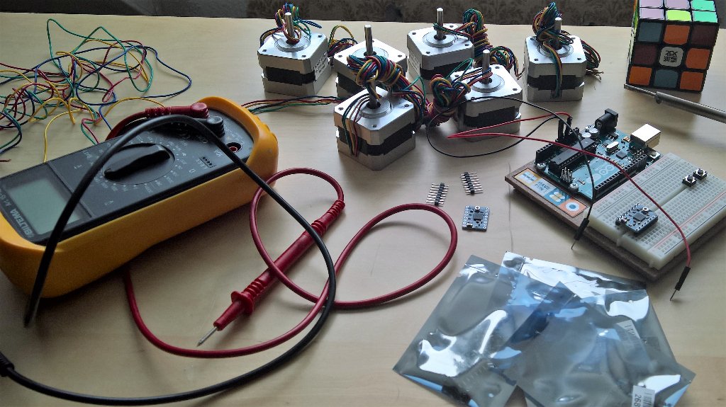

Nu åker jag och hämtar 6 st nema 17 stegmotorer på posten, har även fått stepstick drivare idag. Arduino Uno har jag sedan ett par veckor...
En motor per kub-sida, 2 webbkameror kopplade till PC program som läser av färgerna, beräknar en lösning med Kociembas algoritm, skickar lösningen (en sekvens av vridningar på olika sidor) till Arduinon som styr stegmotorerna.
Jag är programmerare men nybörjare med elektronik, har gjort alla projekt i Arduino starter kitet. Så räkna med många frågor!

Jag har precis börjat men visar bilder löpande. Ursäkta att det är nybörjarnivå men jag är faktiskt nybörjare! Och kul är det!
En bild från igår efter att ha fått stegmotorerna från elektrokit, i bakgrunden ses en av tjugotalet kuberna i hemmet.

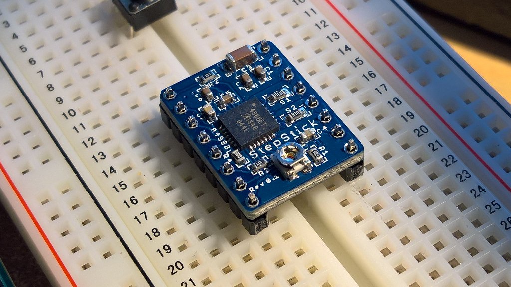

Stepstick drivare med A4988 chip, det var svårt att hitta, tog till slut från http://www.pchbutik.se/index.php?avdeln ... a&vara=690

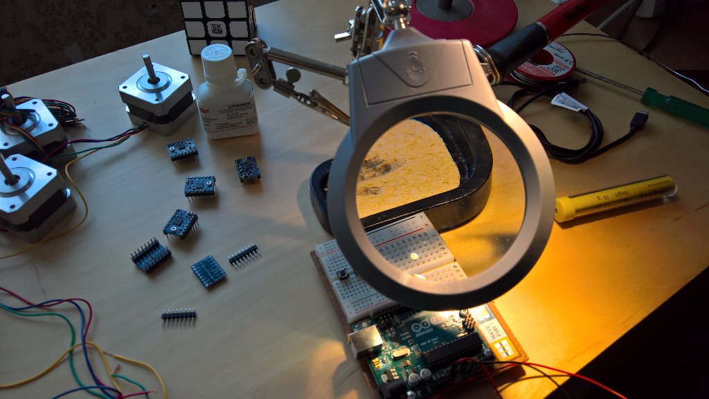

Benen var inte fastlödda, det blir dagens första delprojekt. Igår kväll tittade jag mest på lödningstutorials och efter vända till Kjell så känner jag mig redo.
Lödning direkt på experimentbrädan, flytande fluss och blyfritt lödtenn 1.0 mm, jag hade en gammal 15W hobbypenna med mejselspets, köpte nya spetsar som inte passade så det fick bli mejselspets iallafall.
Så där ja, 5 klara, en kvar! Det går bättre än förväntat.
Undrar fall jag behöver jag sprita bort flussrester? Jag tar lite handsprit och tops, verkar enkelt.

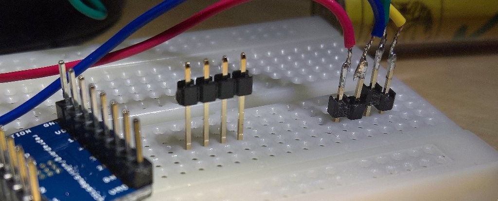

Nästa steg är att få fast motorns tvinnade koppartrådar i brödbrädan. Några smarta tips?

Ja
Använd vanliga stiftlister som du löder fast stegmoterns kablage på.

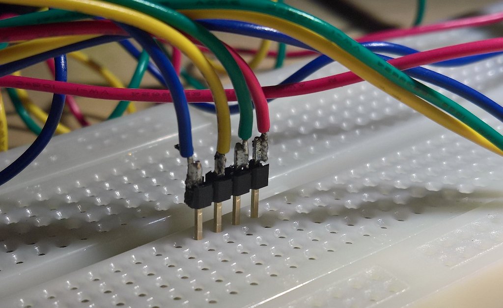

Doh! Så klart! Och då får jag öva mer på lödning. Kontakten i direkt..
Och resultatet... trumvirvel...
Antiklimax, ring brandkåren. Tror jag skall korta ledarna mer och använda 4 odelade stift (den till vänster i bild), och kanske ända mot ända istället för överlapp?
Jag provar igen medan kolven är varm..
Detta resultat är jag mer nöjd med..
Fast precis när jag ska ta bilden ställer jag till med världens papphammar. På mindre än 10 sekunder så river jag ner kolven som balanserar på bordskanten på heltäckningsmattan, tar upp den och sätter den i hållaren men då nuddar spetsen kablarna på stegmotorn, jag rycker undan kolven och välter ut flussmedlet som flyter ut på bordet och kladdar ner allt möjligt. När jag skyfflar undan saker från pölen som utbreder sig åker mobilen i golvet. Sista för idag blir att försöka få tillbaka lite fluss i flaskan.

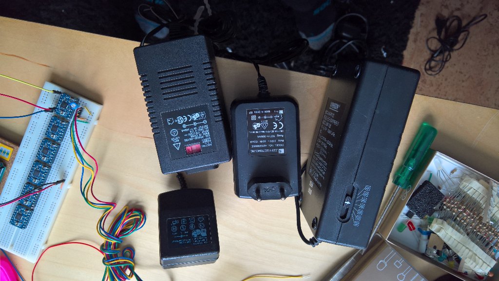

Jag saknar power supply. Motorns datablad säger 12V, 0.38A. Jag har rotat fram några gamla transformatorer men hittar ingen 12V. Har 9V 0.5A, 16V 0.9A och en ställbar med 15,16,18,19,20,22 och 24V som kan ge 70VA oavsett spänning. Vad kan jag göra med dessa? Gärna den med ställbar spänning även om jag inte behöver hela effekten. (I första skedet skall jag bara köra en motor i taget)

Stegmotorer är menade att köras med konstant ström och det är drivkretsens uppgift att göra det. Du ställer in din A4988 på att ge motorn ca 400mA. Utan aktiv strömbegränsning krävs det 12V för att strömmen skall nå 400mA men med aktiv strömbegränsning vill du, generellt, ha så hög spänning som möjligt.....
Om motorn är stämplad med 12V och du matar drivsteget med 12V kommer du få väldigt dålig prestanda. Högre matningsspänning "flyttar" punkten där vridmomentet inte längre räcker för att snurra på lasten.
Använd den ställbara och börja med 15V, testa hur fort du kan köra motorn innan den stallar. Öka sedan spänningen i steg och se om du märker skillnaden.
Glöm inte att ställa in strömbegränsningen på drivkortet så du får dina 400mA.
