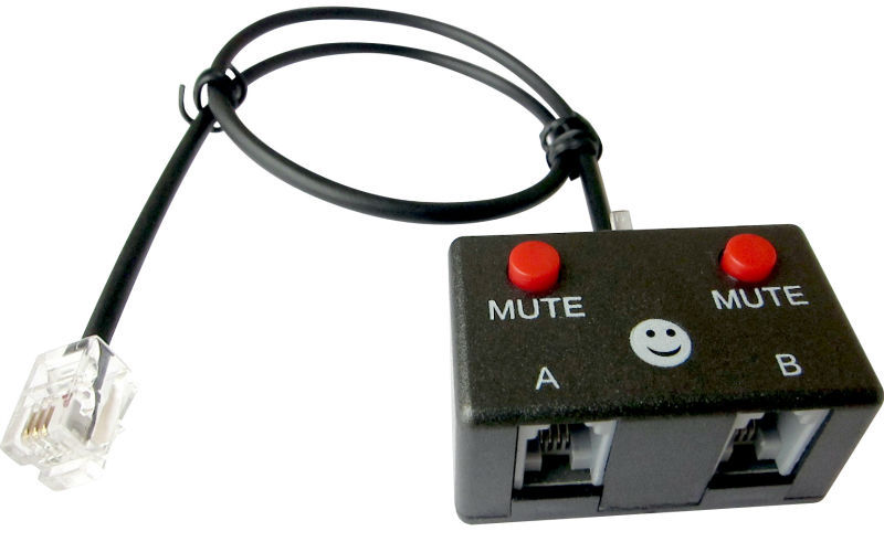

Hej forumet!
Jag har sugit på ett projekt som jag inte tycker borde vara så avancerat egentligen, men eftersom mojängen ska kopplas in till en del utrustning som är dyr så vill jag gärna bolla lite idéer.
Tycker nog att jag har grundläggande kunskaper inom lödning och småelektronik, men är långt ifrån att vara något geni så jag reserverar mig redan från för eventuella tankefel :-).
Det jag tänker mig är en splitter som den här fast med med fyra stycken ingångar som jag vill koppla till två stycken utgångar.
Ingångarna (RJ-10) består av:
1. Koppling till IP-telefon (headsetport)
2. Koppling till en sorts USB-ljudomvandlare. Jag har provat att koppla just denna direkt till det trådlösa telefonheadset jag ska använda utan att elda upp något så omvandlaren verkar ge samma signal som headsetporten på IP-telefonen
3. Koppling till RJ-10 --> 2x 3.5 mm honor för vidare inkoppling i linje in/ut i dator
4. Reservport, här hamnar troligtvis en ljudomvandlare till enligt punkt 2 om jag får tag i en.
Utgångar (RJ-10):
1. Port för att koppla in trådlöst headset
2. Port för att koppla in trådat headset eller extra, trådlöst headset
Eventuellt ska det även till strömbrytare för att välja bort de källor man inte vill lyssna/prata på för tillfället.
Har även bifogat en skiss på hur jag tänkt mig det hela.
Min stora fundering är om jag behöver placera in dioder i den här kretsen för att signalerna inte ska sticka iväg åt fel håll, d.v.s från en ingångskälla till en annan?
Tacksam för alla tips och idéer kring detta. Håller tummarna för att det är genomförbart överhuvud taget.

Visst är det genomförbart. Du behöver en mixer och lämpliga kablar.
Här finns lite tips : http://www.mgraves.org/2010/07/hdvoice- ... io-part-1/
Det vore intressant att höra exakt vad du ska åstadkomma. Kanske vore det enklare att låta datorn agera mixer. Den kan ju definitivt emulera en iptelefon. Vad är dessa usb-omvandlare?

Hoppla! Det var eventuellt lite mer avancerat än vad jag tänkte mig. Var din tanke med mixern den att man med lätthet kan ställa ljudnivåerna eller är det för att detta faktiskt är lite mer avancerat än vad jag tror.
Min grundtanke var mer ett antal modularportar fastlödda på ett experimentkort med lämpliga komponenter emellan för att inte signalerna ska gå fel väg. Själva ljudnivåerna var tanken att ställa in på respektive inenhet. Att använda datorn som mixer tror jag inte är en möjlighet i mitt fall med tanke på lite begränsad hårdvara, men jag ska definitivt överväga det om den här planen går i stöpet.
Min tanke med detta bygge var att kunna använda det befintliga headset vi har på min arbetsstation till alla de tre ljudkällor vi behöver kommunicera över: Telefon, VHF och vanlig ljudinspelning på dator.
Förhoppningen var att få till en ganska billig lösning med delar jag i stort sett har hemma eftersom vi annars behöver ett nytt headset för x antal tusen vilket mina arbetsgivare inte riktigt ser som nödvändigt.
USB-omvandlaren är en Plantronicsprodukt av ungefär den här typen.
Stort tack för svaret!

Ljud är växelspänning, därför går det inte att använda dioder (som du tänkt) för att hindra ljudet att gå bakvägen.
För att "enkelrikta" en ljudsignal så behöver du ett förstärkarsteg (förstärkningen kan vara 1 så det är lika stark signal före som efter).
