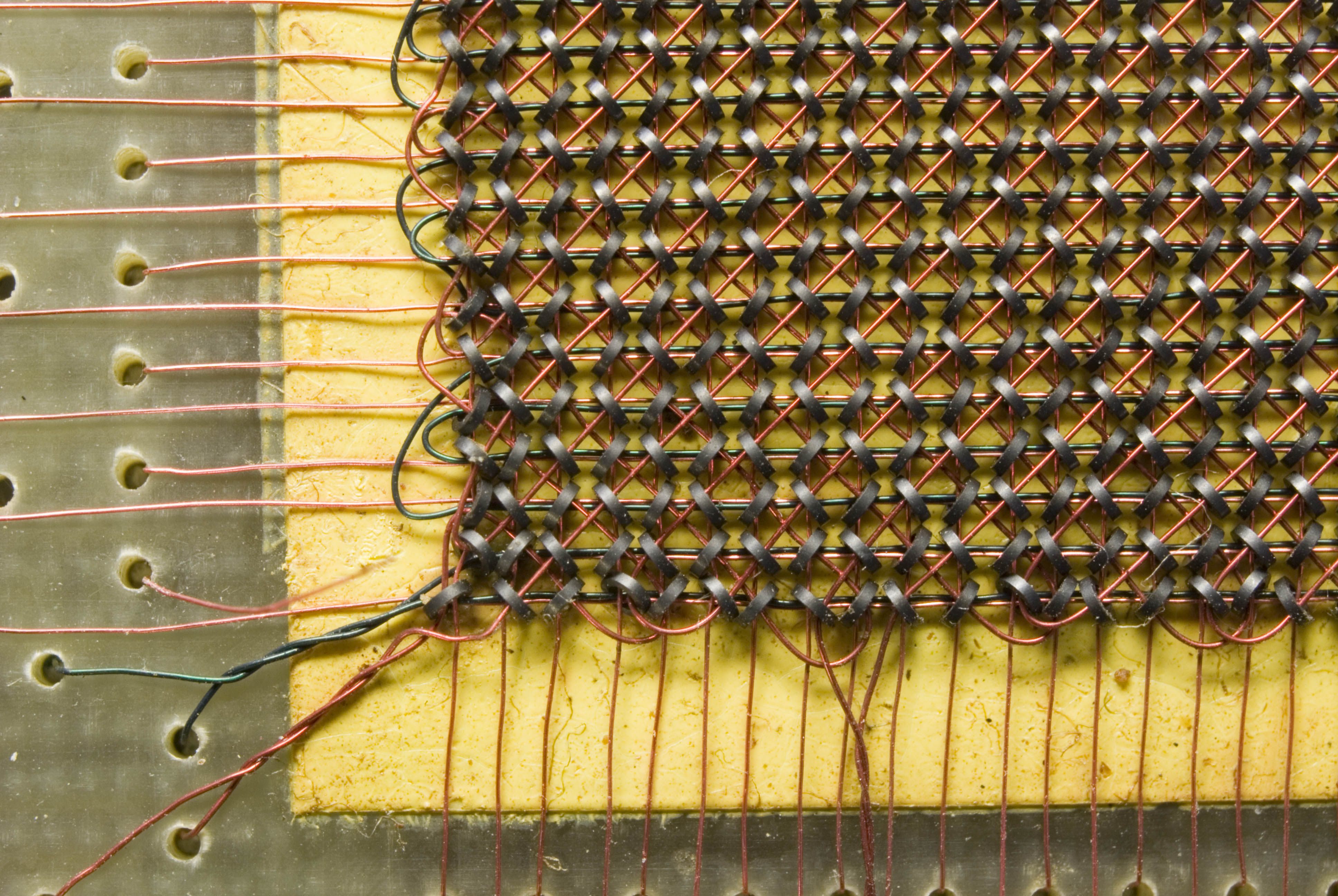

Första delmålet var att tillverka ett minnesarray som prototyp. Delvis för kommunikation men också för storleksberäkning.
Here we go:
Kärnorna är ca 1 mm i ytterdiameter och beslutade mig för att göra en 256 bits array först. Bara att plocka upp med pincett och trä 16 kärnor per X-tråd.
Tillverkade en mindre bra virningsrigg.
16 kärnor på 16 trådar. Dags att börja vira.
En bit på väg. Eller nej, det ordet får man använda med försiktighet i den här tråden.
Så, alla X-trådar på plats. Otroligt svårt att få till bra spänn på tråden.
Första Y-tråden igenom. Pappret på plats för att ge lite kontrast.
Här har jag lagt upp en liten filmsnutt hur det såg ut när jag fått upp lite fart på Y-tråds-trädandet.
Äntligen klart med X/Y, bara sense kvar... Ryggskott och huvudvärk.
Arrayen bortklippt för att få ner storleken. Tanken var från början att använda hela kortet som ett slags prototypkort men tog ett senare beslut att göra ett nytt kort till en riktigt kompakt array. Mer info följer.
Så. Så här ser det ut i skrivandets stund. Nästa steg blir att tejpa upp arrayen på bordet och börja väva sense-linan.
Då jag ändå är på väg att beställa några andra kort från OSHPark så ska jag cadda upp ett simpelt kort där jag kan montera denna array på som även blir lämplig att använda direkt på ett breadboard.
Stora bilden tagen med mobilen och den lilla med USB-mikroskopet. Minnets fysiska storlek är nu ca 20x20mm.

Hur ligger Y-tråden i förhållande till X-tråden när du trär den genom 16 ringar?
På samma sida hela tiden, flätas över-under eller spelar det ingen roll.
Jag antar att det är något lättare att dra tråden och den ligger på samma sida.

En bra fråga som jag också ställt mig utan att finna svar. När jag själv satt och funderade så kom jag fram till att det borde inte göra någon skillnad då man ska skicka 50% av mättningsströmmen genom var tråd och då summan alltid blir den samma oberoende av position så känns det som att resultatet ska bli det samma. Detta också i kombination med att kärnan är rund.
Sense-tråden avser jag att lägga på en och samma sida genom hela minnet. Spontat skulle jag vilja lägga denna mellan X/Y-trådarna då min egna teori är att kopparen kan hjälpa till att inducera spänningen från kärnan till sense-tråden. En slags fluxledare
(Observera att ovan är mina egna ogrundade teorier, absolut inget vetenskapligt)

Eftersom jag kan en del om kärnminnen tänker jag lägga mig i det här!
Jag postar glatt en bild som jag tog när jag lagade minnet till min PDP-8/L, på den kan du se ut tätt kärnorna sitter i ett "kommersiellt" minne! Har postat den i "Dagens bild" tidigare, fast i den posten står det att tråden är 0,1 mm. Det är den inte, den är bara 80 um.
Där är det lite mer avstånd. Bra jobbet!
