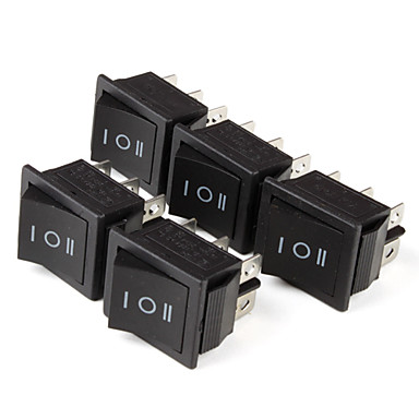

Tja, kommer fixa det med reläer nu. Har skaffat 2 st reläer ett med 12 volt coil samt ett med 230 volt coil.
Min fråga är nu , har en knapp med 6 poler alltså en on,off,on knapp , vågar man koppla in 12 och 230 volt i den för att styra reläerna , knappen skulle klara av 250v 10A.

Du menar en växlade 2polig brytare. Jag skulle inte göra så.

Men frågan är om jag gör på mitt sätt , alltså kopplar 12 volt + och fasen till den knappen som jag länkade , kan det bli konstigt på något sätt ?
