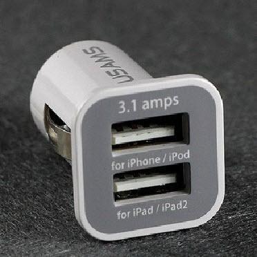

Sverige
Inlägg: 2711
Ort: Örebro
Re: USB strömuttag
Inlägg av Sverige »
Nerre skrev:Nej, det ska inte behövas nån strömbegränsning.
Varför skulle en telefon dra så mycket ström att den går sönder? Självmordstelefon?
Ja, det kan man undra.
Nån anledning till att det görs separata uttag, varav det ena begränsat till 1A, i alla fall...
Nerre
Inlägg: 27520
Ort: Upplands väsby
Re: USB strömuttag
Inlägg av Nerre »
Det blir dyrare att göra en med två uttag som klarar 2 A.
