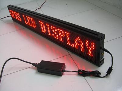

Jag har just nu vanliga påklistrade dekaler med firmanamn och telefonnummer på min bil.
De slits ju och tål knappt vanlig biltvätt i längden.
Jag såg att det fanns roliga LED-stripes att köpa som har plastfilms-led eller vad det heter.
Tyvärr hittar jag dessa bara som LED-equalizers, inte med egen fast lysande text som jag vill ha.
http://www.cool-mania.com/car-auto/car- ... -70-x16-cm.
Någon som vet om det finns någonstans där man kan skicka in egen text och få detta?
Eller tillverka själv på något sätt ?
Jag vill alltså sätta dem på insidan av rutan !
Jag menar nu inte ledbelysningar med punkter som här:
http://img.auctiva.com/imgdata/1/2/6/3/ ... 531_tp.jpg
Utan jag vill ha min egen , med eget typsnitt.
Blir lite overkill att montera två dataskärmar i sidorutorna tycker jag ... :)
