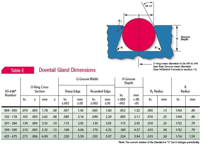

Fick in ett jobb att räkna på i veckan. Dock ser jag inte hur man skulle gå till väga för att tillverka ett sådant spår. Spåret är cirkulärt så nån form av specialverktyg måste finnas?
Är det möjligt (inom normala ekonomiska gränser) ? (3d printning funkar inte)
Förslag/tankar?

Med en fräs som har den profilen på sidan men är smalare än spåret så går det ju att genomföra.

Jo, det är ett alternativ. Dock är specialverktyg tokdyra, speciellt om de blir såhär små och med ett utstick på 13mm tror jag resultatet blir sådär.

Förklara för kunden:
A: Om du ska slipa till ett skär i verktygsstål kommer det att ta denna tid som du debiterar.
B: Att köpa in ett stickstål med den bredden och profilen kostar $summan kronor.
C: Tacka nej till jobbet.
Samma tillvägagående som denna kille, men till ett stickstål som passar.

Vill inte släppa hela detaljen officiellt. Spåret i bild är ett genomsnitt på en runt detalj.
Hade det bara varit ett rakt spår hade det varit lite enklare, men nu när det går runt blir det lite svårare.

Vad är måttet i för enhet? Är det 2,6 mm eller är det 2,6 tum?
Problemet att försöka svarva det är ju att stålet blir så smalt att det troligen fjädrar.
Men var är det för material? Vad ska det vara för ytfinish och toleranser? Min tanke var att man eventuellt kan svarva ett "rakt" spår och sen "pressa in" kanterna.

Materialet är aluminium 6082-t6 alt 7075-t6.

Då är det ju ett jävligt smalt spår och den som har ritat det där kan inte ha tänkt till ordentligt...:)
Det var just därför jag undrade, det känns verkligen som nåt som inte är genomförbart till rimliga kostnader.

Är det så illa att detta skall föreställa ett O-rings spår eller liknande?

tror inte det är ett spår för en O-ring, det skall vara helt rakt. Tror mer ett 'snäpp' fäste

Nerre skrev:Då är det ju ett jävligt smalt spår och den som har ritat det där kan inte ha tänkt till ordentligt...:)
Underligt påstående utan att ha en aning om vad det rör sig om. Att svarva ur ett sådant spår i en CNC-svarv är inga som helst problem med rätt kunskaper och skärverktyg.

Men SeniorLemuren, kan du då inte tala om vad för verktyg som ska användas? Spåret är i öppningen 2,6 mm, eftersom stålet kommer behöva vara profilslipat så måste det alltså vara tunnare, ska man ha samma stål åt bägge hållen handlar det om ungefär 1,5 mm tjockt. Då pratar vi knappt om svarvstål längre utan det blir ju som ett bandsågsblad ungefär.
