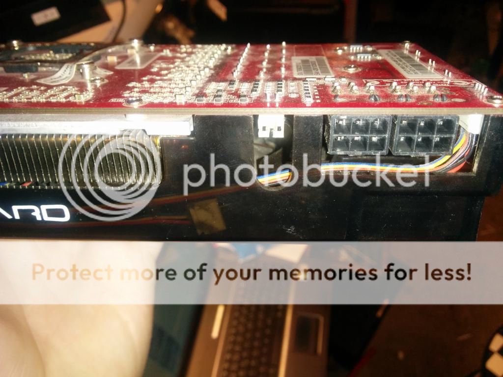

Skulle sätta i ett grafikkort.. men de startar inte.. datorn hittar ingen ny maskinvara..
fläcktarna snurrar iallafall ;P
Antingen om det inte går att koppla extra strömmen på en serie? så de inte räcker.. eller om PCI kontakten e kass?..
kan jag isåfalall ta reda på det?
Kommer endast ut en härva med gamla 4 pin hdd ström kontakter.. om det inte finns tillräckligt med amp på en sån?..
måste ju ta 4 st såna med adaptrar in i kortet..

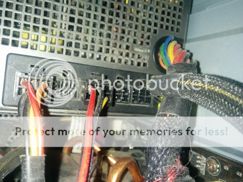

gjorde en sladd av 2 såna adaptrar från kjell...
Med den ikopplad så startar inte datorn..
kopplar jag ur den så går den igång igen..
kan det ändo vara så att nät agget inte äns orkar starta? eller är det nåt skydd? att nåt är fel kopplat?
på sladden bara färg matchade jag svart och gul.. kan det vara vänt på såna grafikkortsladdar?

Jo men adaptrarna är ju från två 4-pins till en 6-pins PCIe.
Utan att klippa och löda och bara koppla in så blir det ju inte fel.
Efter klipp och löd så kopplar du ju direkt till aggets 6-pinskontakt, och om den inte har samma pinout så blir det kortis...
Kolla på kablarna med 4-pin-kontakterna som hör till agget. Hur är de kopplade? Går t.ex 5V-kablarna in i agget i samma kontakt? Isf kortsluter du 5V och 12V med varandra. PCIe är endast 12V och GND. De tre gula är ihopkopplade på grafikkortet.
Om man kollar på ditt översta foto så återfinns enligt kabelfärgerna +5V, GND, och +3,3V på översta raden, samt okänd, GND och +12V på nedersta. Med tanke på det så kortsluter du 3,3 5 12 och GND med varandra. ;)
Det kan vara så illa att du bara får ut en enda +12V per 6-pinskontakt, och då ryker tre stycken till en enda PCIe-strömkabel, och du måste ha två till det där grafikkortet...
Och ja, kortet känner av om där sitter två kontakter i eller inte.
Vad är det för modellnummer på ditt antec-agg?
[edit]
Jag gissar att det är ett neopower.
Isf ser du här hur du måste ha det kopplat mot agget:
Två gula längst ner till vänster, en svart i mitten upptill, två svarta i mitten nedtill, och en gul längst ner till höger. Jag tyckte jag såg en PCIe-strömkontakt i det fasta kabelknippet? Annars måste du ha två 6-pinskablar.

Inte hemma o kan kolla modell just nu.. Men spelar det nån roll vilken plats på nät agget man sätter 6pin kontakten? Eller det är samma i alla?
Och på adapterns 6 prins kontakt är det 3 gula o 3 svarta i rad.. Det vet man inte om det stämmer heller så? Till grafik kortet?

Jo grafikkortet har så som det är på dina köpta kontakter, 3 svarta närmast låspluppen och tre gula i rad under.
Vad jag förstår är det på aggets samtliga kontakter denna pinout:
+5V GND +3,3V
+12V GND +12V
Men för säkerhets skull plocka fram multimetern och mät. ;)
