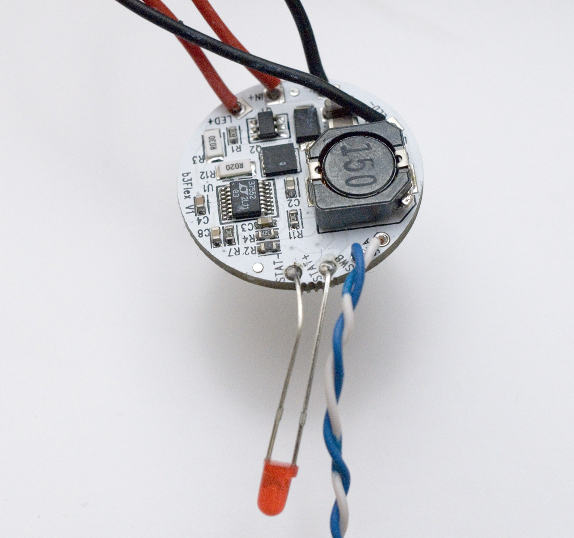

- En drivare från taskled. Skulle jag konstruera en drivare från scratch så skulle det aldrig bli klart!
Sen hände ingenting på ett och ett halvt år. Tills nu!

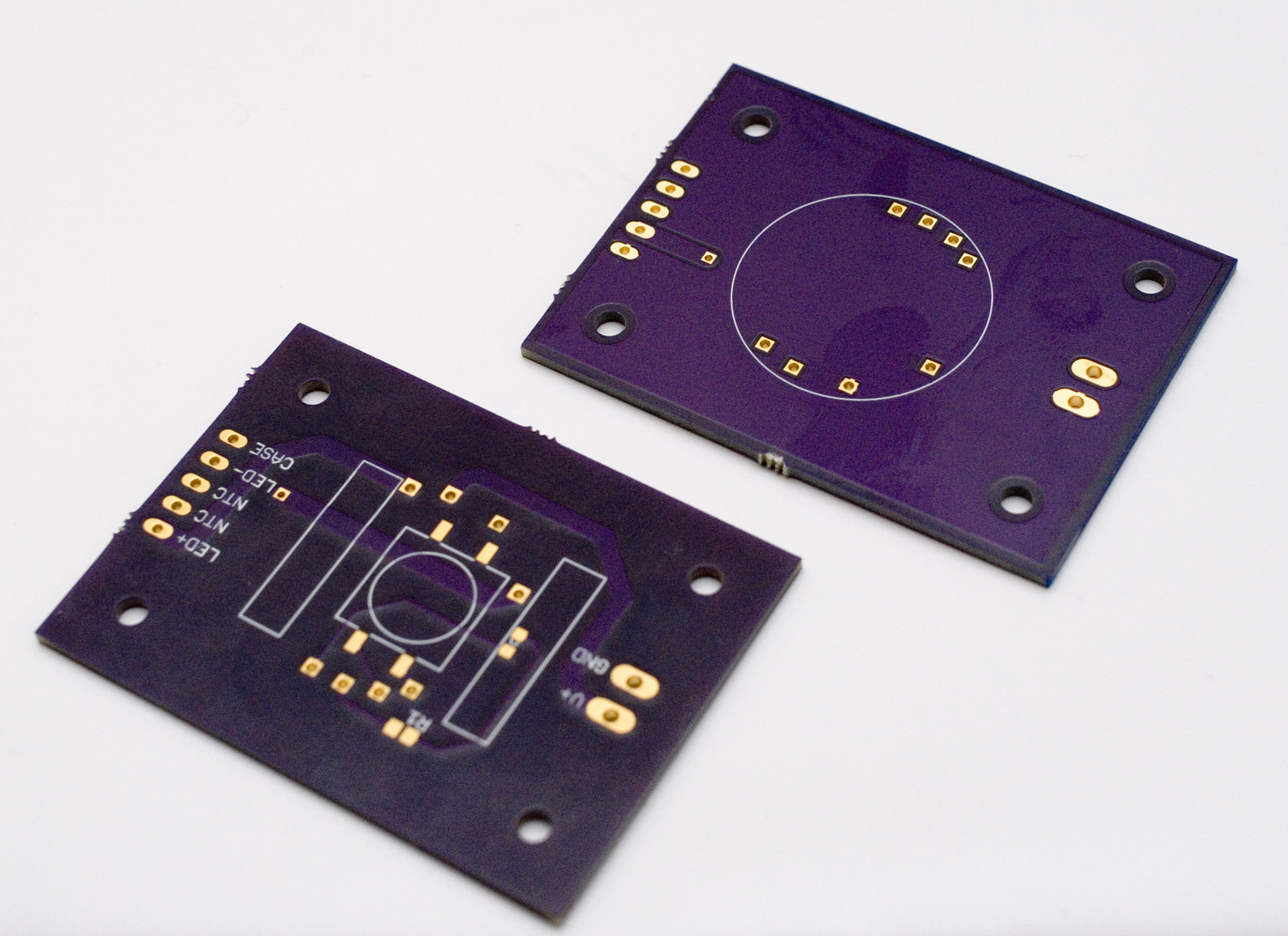

Jag började med att testa drivaren och funderade på hur jag skulle få in den i lampan. Bestämde mig för att skrota all gammal elektronik och rita ett eget kretskort som jag skulle använda för att bära drivaren, knappen indikatorlysdioden och vara anslutningspunkt för alla sladdar. Bilderna nedan säger det mesta.

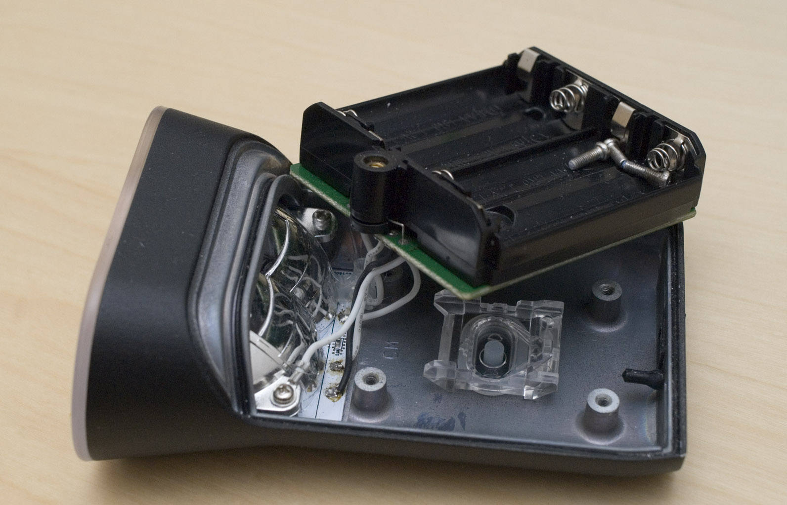

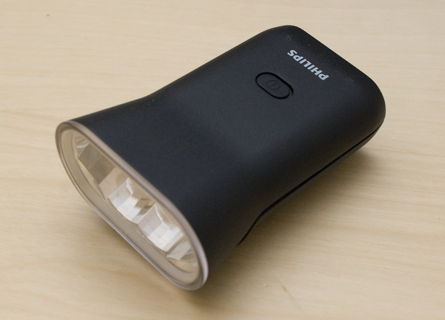

En omodifiera lampa.
Inuti.
Korten som jag CAD:ade ihop lite snabbt. Från https://oshpark.com/

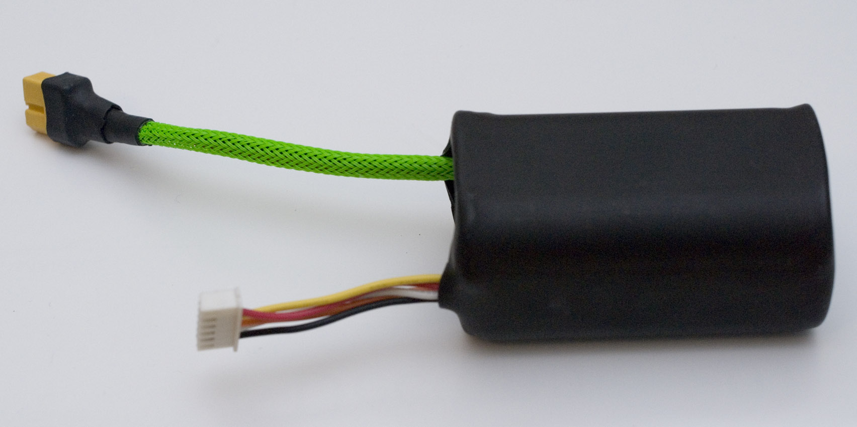

Batteripack, 4st 18500 LiIon batterier i serie. Först köpte jag celler på Ebay från Kina och byggde ett pack, fick ca 1200mAh (troligtvis begagnade celler). Sen köpte jag nya från en seriös säljare och dessa ger ca 2300mAh.

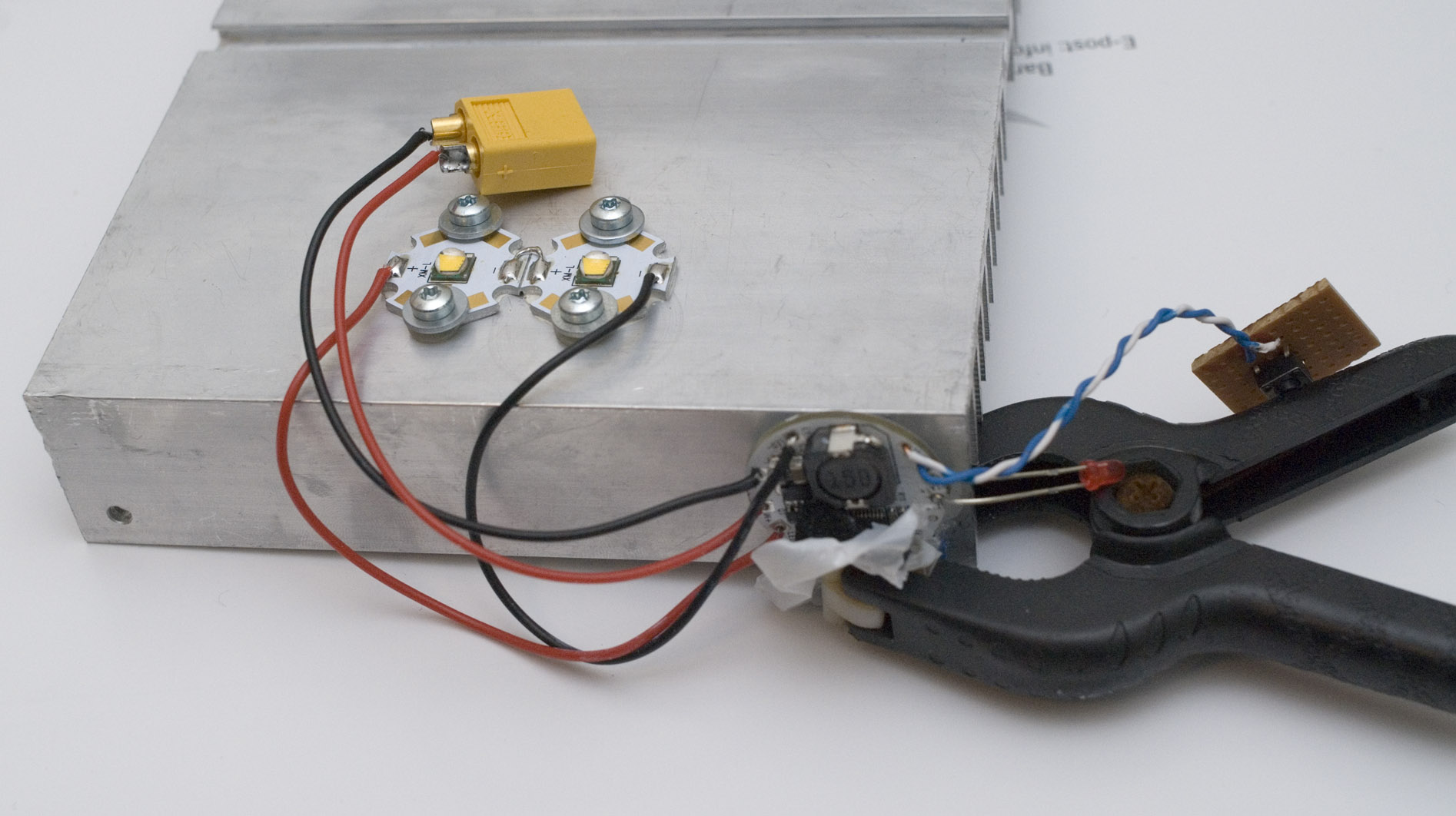

Testade drivaren med två Cree-Xml, på 3000mA blir kylflänsen tokigt varm. Det var inget alternativ för en cykellampa.
Drivaren. Den är konfigurerbar för alla omöjliga konfigurationer. Buck-reglering så batterispänningen ska vara högre än framspänningen på två seriekopplade dioder. Drivaren har konfiguration på antalet celler så den stänger av lampan istället för att djupurladda batterierna.

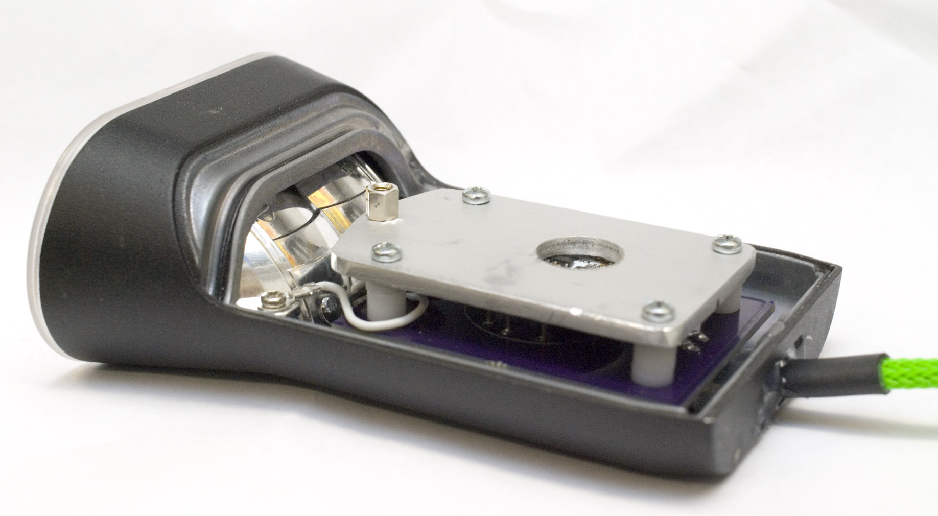

Korten monterade i lampan.
Med en metall bit över. En mjuk heat-pad ser till att leda över värmen hit. Skruvdistansen är för att man ska ha något att fästa locket i.

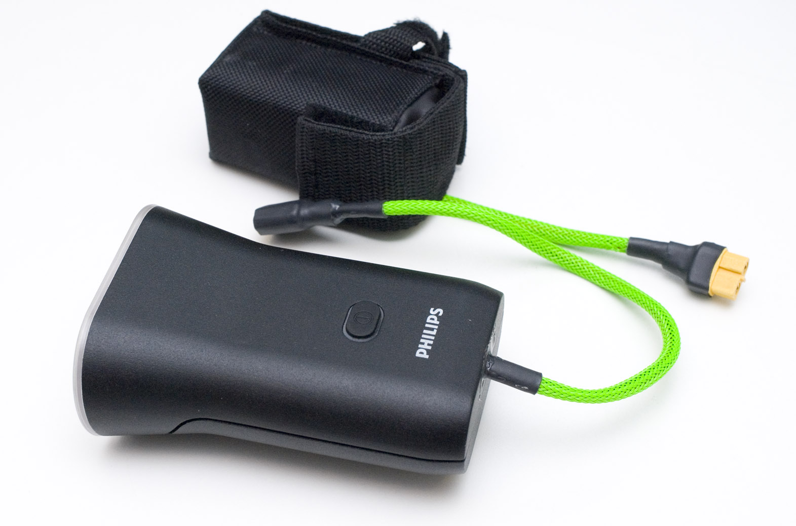

Ett modifierat kit klart! Under kabelstrumpan är det silikonisolerade mångkarderliga kablar för att det inte ska bli styvt. Mycket smältlim och krympslang med smältlim är grejjen!

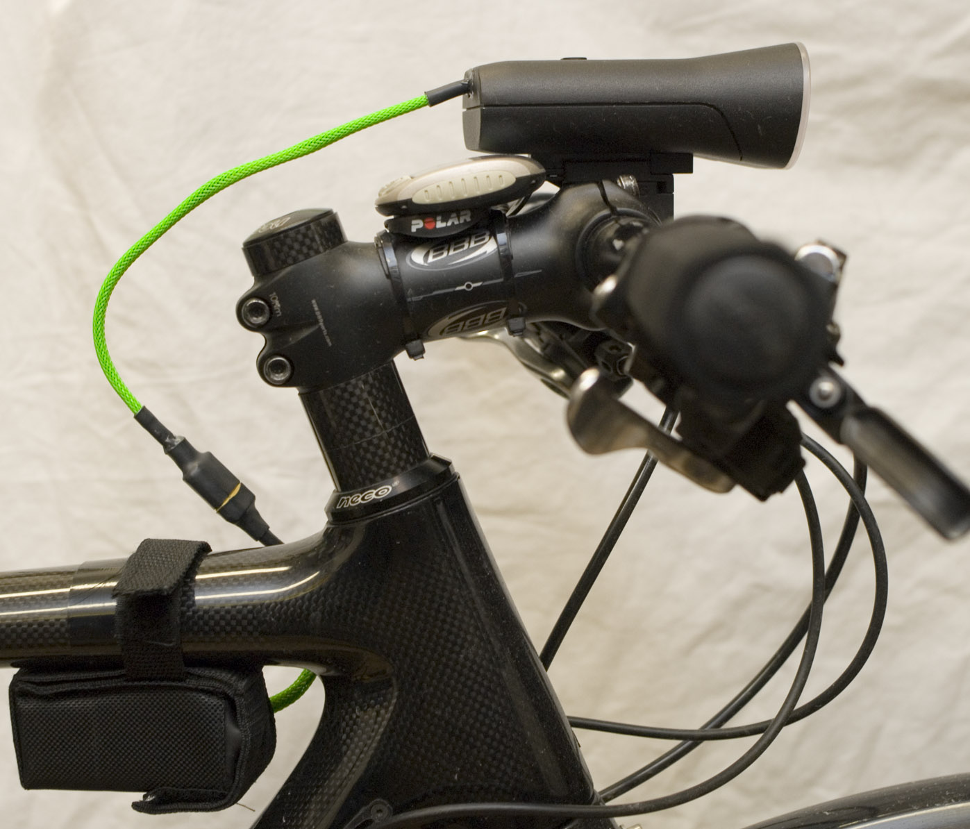

Klart, monterat på cykeln!
