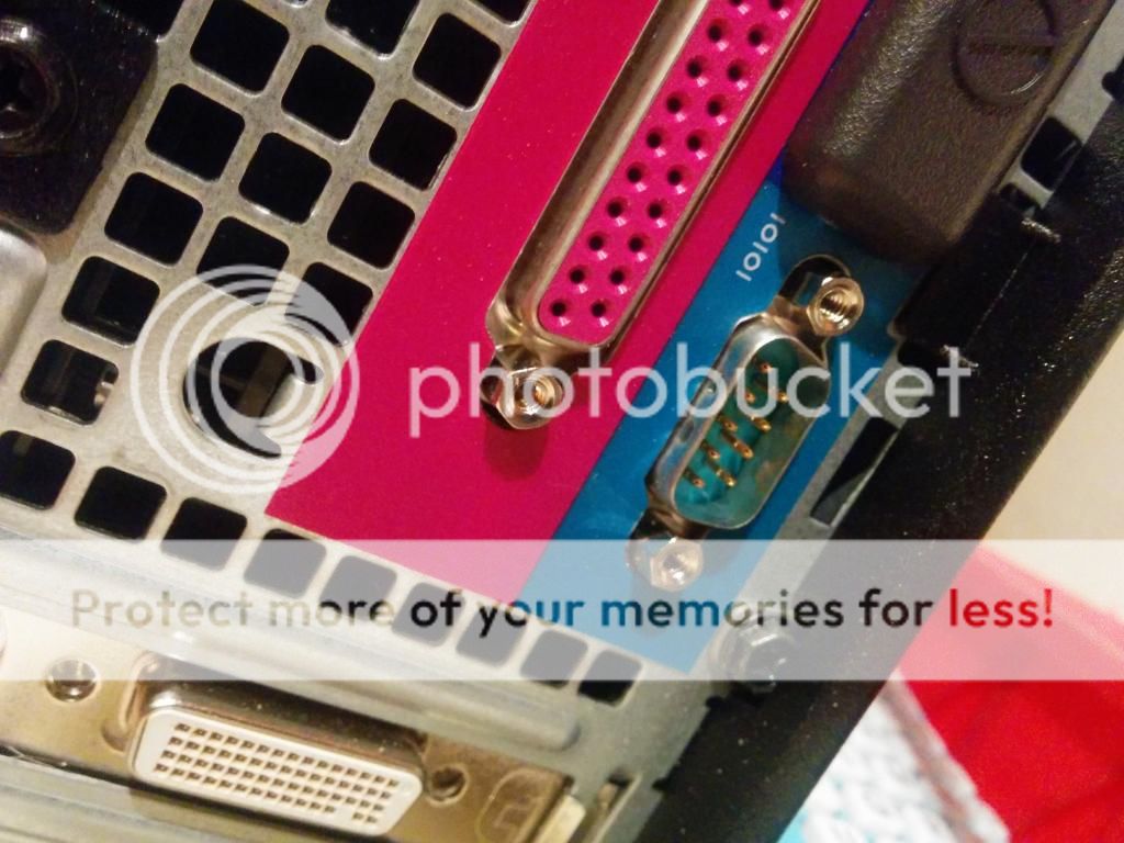

Tog hem en skrot dator från jobbet.. tänkte ha den vid 3d skrivaren..

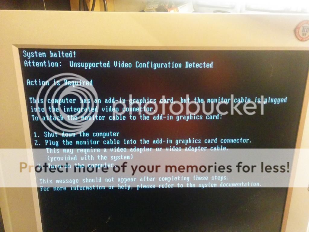

Men... VGA kontakten va pluggadmed en liten plast plutt.. och när jag pillade port den o satte i VGA kabeln som vanligt så får jag detta meddelande:
Kommer inte in i bios innan.. testat att trycka varända F knapp innan det kommer upp men det är de första som kommer..
Så jag tänkte att jag får försöka hitta en VGA hona då.. till den andra kontakten som satt under..
Via en lokal loppis sida på FB fick jag lånaen av vår lokala Pizzeria.. ;)
Men då upptäcker jag att det inte är samma... efter lite googlande får jag fram att det inte alls är en monitor kontakt..
men hur ska jag få in en skärm i den här datorn då?
Har även den här ut/ingången jag inte vet vad det är?
hur kommer jag förbi fel skärmen i början..??

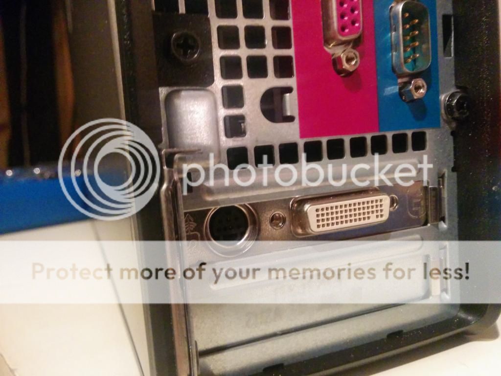

Förmodligen DMS-59. Finns adapter på t.ex. e-bay.
http://en.m.wikipedia.org/wiki/DMS-59
Alternativt (om hårdvaran stödjer det) kan du använda processorns grafikkretsar (den blåa VGA-porten) genom att öppna sidan på datorn och plocka bort Grafikkortet (det med DMS-59-kontakten)

Du har ett inbyggt grafikkort i moderkortet, vilket du försöker använda.

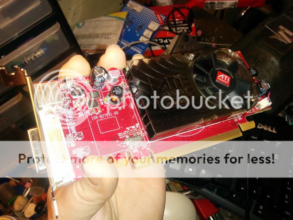

Sen har du ett "riktigt" grafikkort monterat i datorn, det är det man ser på sista bilden.
Problemet är att du försöker använda det inbyggda, när du har ett annat installerat, det tycker datorn inte om att göra.

För övrigt, porten du tog bild på som är som en VGA-kontakt, är en serieport. :P

Kortet som har den vita kontakten (DMS-59) är alltså ett extra grafikkort som sitter i.
Har du ingen kontakt som passar och inte har tänkt köra dubbla skärmar så verkar det väl vara vettigast att ta ur det kortet och använda det inbyggda.
Alternativt köper du en adapter från DMS-59 till 2xVGA.
https://fyndiq.se/product/387603-deltac ... cgodQbMAbg
Det är INTE en DVI-kontakt (DVI har bara tre rader med stift).

DMS-59 är vanligt på lågprofilkort och/eller där man vill spara utrymme men ändå kunna ansluta två eller fler monitorer. Vanligt på exempelvis smala Dell-datorer.
Finns kort med två DMS-59 för "quad head". :)

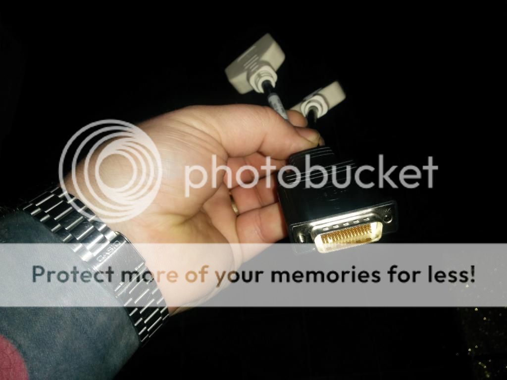

teljemo
Inlägg: 1626
Ort: Getinge
Re: Vad är det för adapter jag behöver till den här skärmen?
Inlägg av teljemo »
elabbe.. du har pm =)
va ganska fint kort ;)
inte hunnit googla på det själv ännu.. om det är nåt "bra" eller bara för 2 skärmar..
datorn är en winXP dator så det är ju inte några nya grejjer iaf..men kanske kan gå att få duglig till att köra till 3d skrivaren.. eller nåt annat kul..
EDIT:
En jobbar kompis kom precis förbi o skulle lämna en VGA hona hona adapter för jag letade ju efter det innan..
Men han hade även med sig en sån jag verkligen behövde.. bara för säkerhets skull.. ;)
bra med jobbar kompisar som tar initiativ ;)
