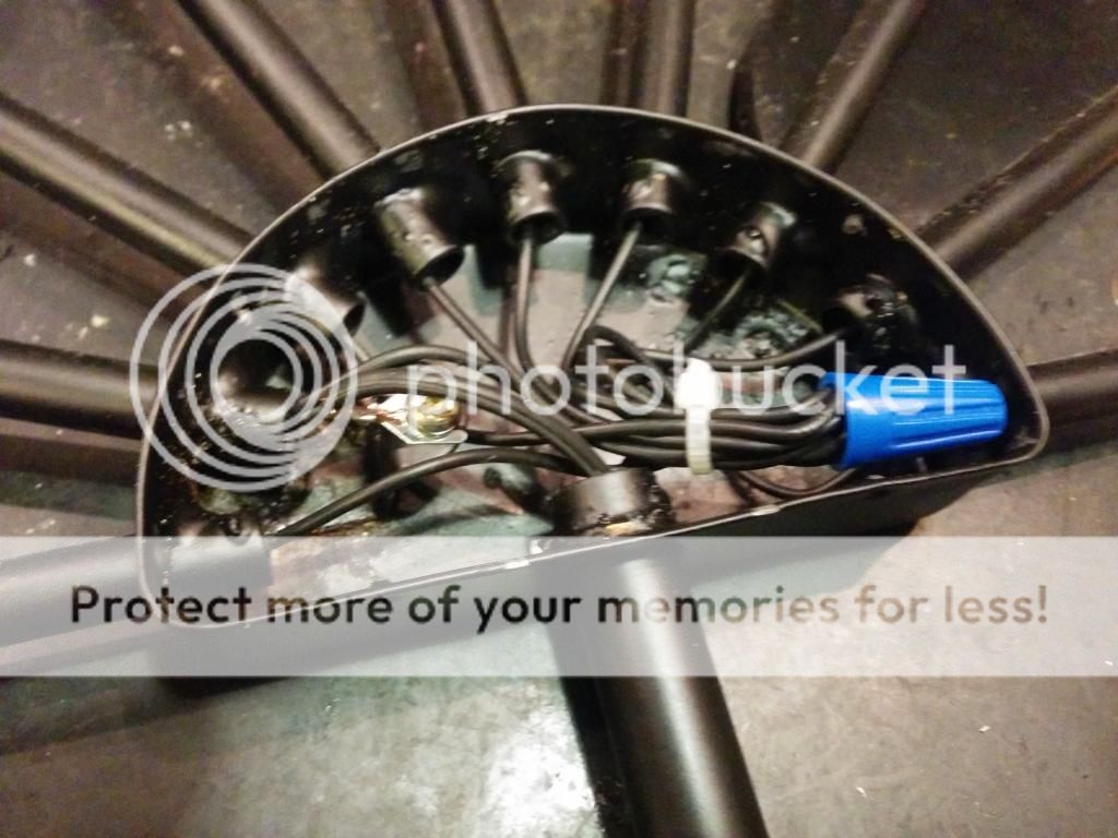

Tänkte bygga om en trasig ljusstake..
Byter till led.. inget stort projekt.. bara att ja har inga dc adaprar hemma..

Om man skulle koppla parallellt?

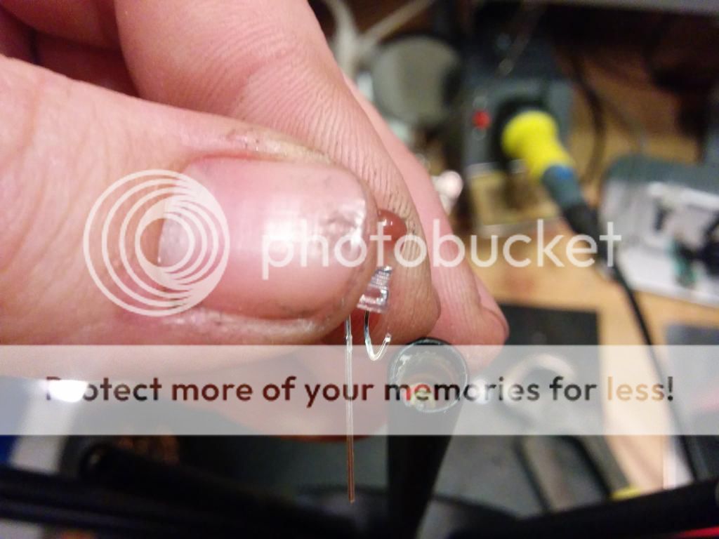

Grejjen är att staken som e i metall är anslulen till ena sladden, så bara en sladd går upp till varje spets..
Tänkte om ja skulle låta det vara så och bara böja till ena benet på dioderna så det tar kontakt mot gängan och det andra benet ner i sladden.. Men då måste jag parallell koppla..
Ska jah lägga det i serie måste jag borra ur alla gängor o dra ny sladd.. Inget jätte jobb men ändå..

Du kunde ju kläckt ur dig att det var omöjligt att seriekopplat men med ny information så är det parallellt som gäller.
Då blir det 6VAC, Likriktare, måttligt stor kondensator och ett motstånd till varje LED.
Ta bort den blå toppklämman och sätt motstånden där.
