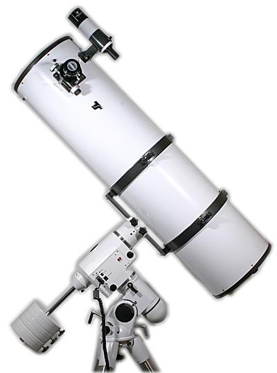

Jag håller på att bygga en takavrullningsstyrning för ett observatorium och jag behöver ha en sensor som känner av när teleskopet är parkerat i sitt läge. Den måste vara konstruerad så att motorn inte ska gå att köra om teleskopet är i någon annan position än i parkerat läge, dvs nedfällt. Jag vill inte ha en mekanisk brytare då den kan ta i när teleskopet är i andra lägen utan jag vill ha en optisk brytare på något vis. Gärna på så sätt att man bara monterar på en reflex på teleskopet och som enbart känns av när den är i rätt position. Jag har följt detta elschema, det är en byggbeskrivning.

1. Var hittar jag en lämplig parkeringssensor? Gärna en IR-laser eller liknande som inte sprider ljuset runt i observatoriet där det ska vara mörkt.
2. Hur kopplar jag lämpligast in mina två gränslägesbrytare? Jag vill bara kunna starta åt ena hållet.

Jag skulle ta en vanlig lasergivare som tittar mot teleskopet och känner av en reflex. Laserstrålen är ju mindre än 1 mm i diameter och inte farlig.

Inte gärna ett gyro på teleskopet, det får bara inte bli fel så att taket hyvlar av hela utrustningen från piren. Dyrt...!
Jag har förstås redan sett andra parkeringsensorlösningar och de flesta verkar ha någon form av reflex monterad på teleskoptuben. Jag är inte helt förtjust i att ha en ljuskälla, inte ens ir-ljus är egentligen helt okej. Såg dock en lösning med vad jag tror är ir-laser på clas ohlson.
http://www.clasohlson.com/se/Fotocell/36-1731
Den har utgång som kan styra ett relä oxå vilket är mycket bra. Bäst vore egentligen en ultraljudsgivare så slipper man ljusföroreningsproblematiken helt. Dock vet jag inte hur en sådan sensor skulle se ut som kan känna av en specifik punkt på teleskoptuben. Laser har den fördelen att den går att rikta in väldigt noggrant.

En mekanisk givare skulle ta i vid ett teleskop-byte eller i andra lägen där teleskopet kan röra sig. En liknande utrustning.
Jag har skickat PM till Pixi, det är ju en bra början den typ av givare. Tuben är sluten och det bör inte komma in så mycket ljus i den trots allt.

När teleskopet är i parkerat läge så är väl alla rotationsaxlar i en bestämd position? Alltså borde ju en (eller två i serie) induktiva givare per rotationsaxel vara en bra lösning?
Det skulle kanske rentav gå att använda magnetkontakter (om man kan limma magneter på de roterande delarna).

Tack för de svar som jag fått, jag beställde faktiskt två optiska givare med IR-ljus. Jag sätter de i serie och skärmar av dem med ett rör. Min teleskoptub är sluten så det bör inte bli problem där tycker jag. Det är den lösningen som jag sett på andra som haft exakt samma problem som mig och det har fungerat för dem utan att fått problem med ljusförorenade bilder. Om man fotar med smalbandsfilter så är risken helt utesluten då det är andra våglängder än IR som gäller. Det ska bli kul att experimentera lite!
