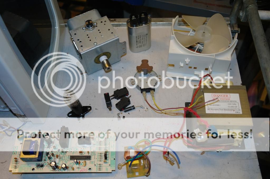

här e brötet ja hittade i.. lite kul ;)
En liten preview för projektet som kommer upp på hemsidan sen... only on SE ;)

Soptunnan med allt, totalt värdelöst.

Fast jag har sett på YouTube de som använt trafon till punktsvets...
