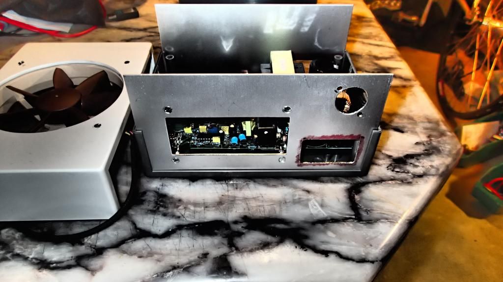

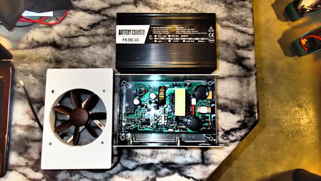

Tänkte jag skulle förbättra min lipoladdare till min elcykel.
Bättre kylning o framförallt tystare med en större fläkt i en ny låda.
Ska även sätta i en display för visning av Volt o Amp o lite till, blir nog lite fler skyddskretsar för laddning oxå.
Lite filade hål har det blivit än så länge.
Blir en tur till biltema imorgon för lite inköp av galler för fläkt o utblås.

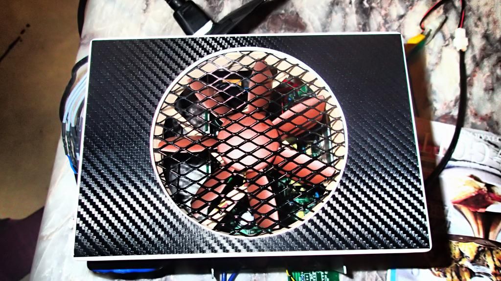

Galler monterat, och lite "kolfiber" på utsidan för att dölja skruvarna.

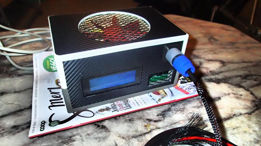

Så där ja, nu återstår lite programmering av display och lite annat smått o gott.

Är väl i princip klar med koden till displayen.
Fungerar helt ok. Visar laddspänning, laddström, laddtid, inmatad effekt o ström i batteri.
Lcd display
