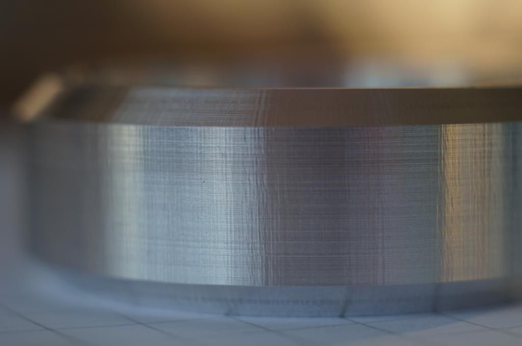

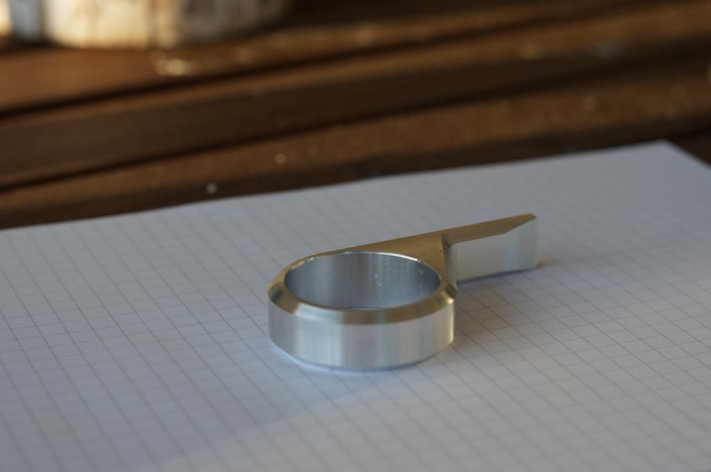

Fräste ett par fästen idag och blev att fundera på hur bra yta man kan få vid fräsning. Jag skulle gärna vilja få bättre yta på det jag fräser, men å andra sidan kan jag inte förvänta mig så mycket med tanke på vilken maskin jag använder :P (stora fräsen i signaturen)
Jag svarvade hålet och planade biten i abenen så dom ytorna räknas inte nu :)
Fräsdata:
4900rpm, 600mm/min, 6mm djupt & 2mm radiellt. Med en 8mm hm no-name kinapinne.
Så till er med riktiga maskiner, hur bra yta får man egentligen?
Här är ett par bilder på biten:

Vad är det för fel på de ytorna? Ra 1.6 typ, du kan väl knappt att känna det med nageln...
Ser bättre ut än det mesta jag får från våra underleverantörer. :mrgreen:
Vill du ha bättre ytor får du väl lägga till en jiggslip-funktion också som Röders, med fräsning
når du nog inte bättre.

Det är väl inga fel på dom, men dom kunde ha fått vara lite "slätare".
Så med andra ord så är ytorna ganska bra? Med tanke på att jag byggde maskinen enligt "uhm, det här fungerar kanske"-metoden så trodde jag att riktiga maskiner gjorde ett mycket snyggare jobb. :vissla:
Men om man tänker på hur en pinnfräs fungerar så kan man ju inte få en "perfekt" yta. :humm:

Du kör la med stegmotorer? Det där är riktigt bra ytjämnhet om det är gjort i ditt hemmabygge! Ra 1.6 kanske var att ta i, tror det är mer än så men vill man komma så mycket lägre får man köpa servomotorer och kvalitétsverktyg. Orkar inte räkna på varvtal och matning just nu, hur stort är finskäret?
Kanske svårt att få din maskin helt vibrationsfri också...

Håller med att det är så bra som man kan förvänta sig i en mindre maskin - det är inte bara upplösningen på stegmotorer som avgör utan också hur stabil din bordslåda och pelare är, det är lätt att det ofrivilligt fjädrar och svänger en smula var gång skäreggen greppar i arbetsstycket under fräsningen och jag sett och jobbat med handvevade fräsar (prototyptillverkning) som gett sämre ytfinish än det där pga. att det flexar i fräsens struktur under fräsningen.

Stegmotorer ja, med kulskruvar och bara en mutter. Ca 3 hundringar glapp.
Kommer inte ihåg exakt skärdata på finskäret, men jag tror det var 0.5mm radiellt och fullt djup, 16mm.

Du kan ju alltid testa att minska matningen något då borde du få bättre yta, men det sliter ju mer på verktyget så kör inte annat än finskäret på låg matning. För din tunga maskin hade nog jag personligen valt lite grövre skruvar men gjort är gjort.

Du kan även testa både med- och mot-fräsning på finskäret.
Det ena kan ge bättre yta än det andra.

Som Säter skriver så testa med både mot- och medfräsning. På stabila maskiner kör man med fördel medfräsning, på mindre stabila maskiner är dock motfräsning att föredra men medfräsning brukar ge en bättre yta, så finskäret brukar, även på mindre stabila maskiner, bli medfräst. Testa dig fram! :)
Vad har du förresten för skärhastighet på den där pinnfräsen, HM borde kunna köras snabbare än 5000rpm även om det är Kina. Fast din maskin kanske inte går snabbare... :vissla:
