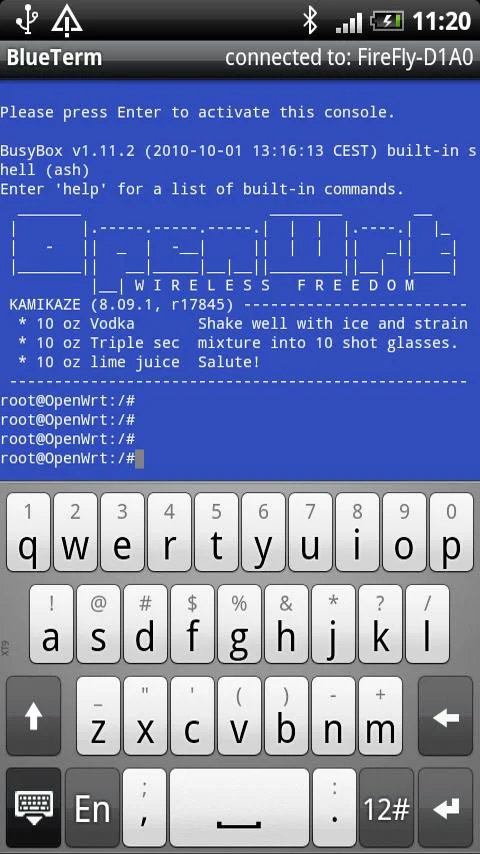

Vad jag egentligen vill göra är att kunna kommunicera med mina AVR-byggen via RS232 precis som jag nu gör med vanlig dator, dels med något terminalprogram där man både kan skriva /läsa och spara inkommande tecken i en fil, del i egen app med grafiskt interface. I Windows gör jag interfacet i C#, men i Android har jag ingen susning om det finns något API för detta.
Jag har ju min telefon att experimentera med (android 2.nånting tror jag) och i den har jag laddat ner BlueTerm. Med det kan ju problemet vara löst, men jag har inte orkat fixa / konfigurera en blåtandsmodul att ansluta i andra änden. I vissa av mina byggen har jag ju en gammal hederlig RS232-anslutning. Där kan jag ju hänga på en blåtandsmodul. Men vissa grejer jag byggt har bara en FT232 med mini-USB, och jag orkar inte börja montera loss kretskorten (De sitter ofta monterade i maskiner ganska oåtkomligt) utan vill bara kunna plugga in en kontakt.
