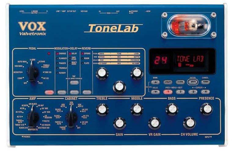

Hej har en gitarrmodul som tydligen ska ha 9volt dc från en 230v omvandlare. Nu har jag inte omvandlaren.
Har exprimenterat med 9volts nätaggregat. Saken är den att antingen får jag panelen att fungera. Polvänder jag får jag röret att fungera. Aldrig dessa samtidigt, då blir det kortis. Typ att jag byglar plus och jord. Det sitter en 4 pinnars din. Jag tycker jag provat allt men kan inte få det att fungera. Är det mer komplicerat än jag fattar? De verkar vara separarerade?
Inte min specialite detta :)
Skickar med ett par bilder. Man ser röret uppe till höger lysa .

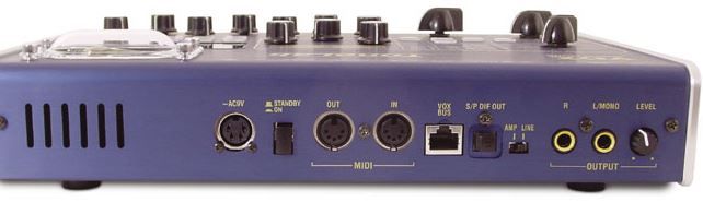

Det går nätt o jämt att se men det står "~AC9V" vilket betyder att den ska ha växelspänning.

Står flera hänvisningar till AC/AC nätdel, tyvärr hittar jag inte pinout på kontakten men kolla om du kan se hur den är kopplad på baksidan eller prova att mät och se vilka stift som är inkopplade.

Jag är så rudis på detta. Undrar om jag inte använt en DC omvandlare? Är det därför man kan aktivera antingen röret eller själva panelen när jag polvänder plus och minus?
Alltså. När jag provat så är de övre stiften plus och de undre jord. Då i min enfald trodde jag bara att det var att bygla mellan båda plus och bägge jord. men det gillar den inte. Kortis.

Hittade kopplingsschemat på nätdelen till ToneLab, det står Korg på ritningen men dom har tydligen köpt upp Vox.

Skulle jag hitta en Ac nätdel 9v så fattar jag nog inte riktigt i alla fall hur jag skulle koppla. Men 2 stift på varje sida verkar byglade?

Om schemat stämmer så är det bara att leta rätt på vilka par som är ihopbyglade och inte har kontakt med chassit och lägga 9V på dom.
Såg också att Vox nätdelen är på 3A så mindre än det bör du nog inte prova.
