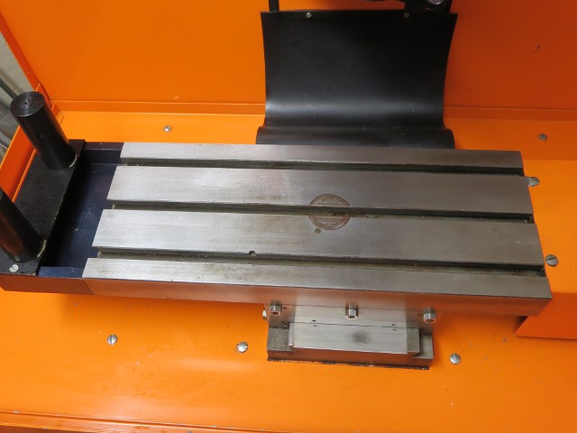

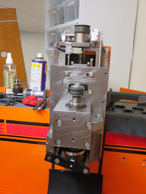

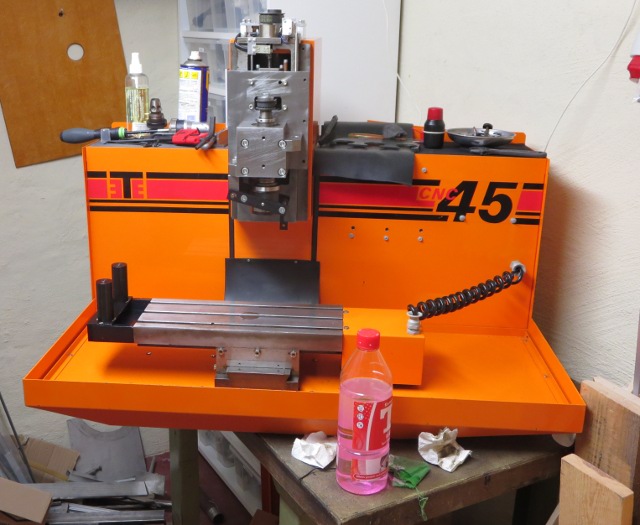

Köpte ju EF-medlemmen notetoself:s Terco CNC45-fräs i helgen. Tänkte det kunde vara kul med någon form av projekttråd för driftsättandet och uppgraderingen av fräsen. Notera att jag är helt grön på allt vad CNC-prylar heter men har skaplig koll på elektronik, mjukvara och i viss mån mekanik. Dock består verkstan mest av maskiner och verktyg för träbearbetning.
Bakgrund
Har spanat på Tercofräsarna på EF i flera år, tycker de är otroligt snygga i sin fuloranga färg. Dessutom verkar det ju vara en rolig liten maskin då verkar kunna bearbeta metall skapligt i dem. Dessutom ser det ut att lätt komplettera med utrustning för skärvätska. När notetoselfs annons kom ut var det bara att hugga. Egentligen har jag under många års tid gått och funderat på att köpa eller bygga mig en fräs i A3+ storlek, mer klassisk portalfräs som till nöds kan köra aluminium. Tyvärr stannade byggena på att man behöver en fräs för att bygga en fräs. Nu har jag det så vem ved vad som händer det närmsta årtiondet
Status
Tercon jag köpte verkar rätt komplett när det kommer till kåpor, mekanik och liknande. Dock hade den fått lite tråkig ytrost i ett kallt garage. Synd att där inte låg lite olja på de ytorna... Hur som helst har jag ägnat två kvällar åt att polera och tvätta och nu ser den ut så här:
Planer
Nästa steg är att få liv i en dator och installera LinuxCNC. Detta blir mitt första donande med någon from av CNC-styrning och jag är ganska säker på att jag kommer få spel på parallellportar och elände. Planen är att få igång så jag kan jogga axlarna och få in nollswitcharna. Därefter blir det nog ett Mesa-kort i stället.
Därefter måste jag ta tag i spindeldrivningen. 180V DC-servo utan styrning är inte så kul. Det hade varit kul med ett riktigt servo på den platsen men det anser jag för dyrt för tillfället. I stället har jag funderat på en asynkronmotor på 0,75kW, vilket borde på få plats i pelaren. Dänger på en frekvensomriktare så det blir går att reglera något. Har inte riktigt funderat och räknat på varvtal men eftersom planen är att bearbeta aluminium med möjlighet till stål om det kniper är det lite det som får sätta varvtalet. Det finns utrymme för att växla upp motorn något med remhjulen. Vad "borde" man sikta på för varvtal?
Nog för ikväll. Beställde förresten precis några liter Mobil gejderolja från Tyskland
Bakgrund
Status
Planer

Efter att ha fixat lite med källarprojektet (hus), slabbat färg osv blir det nu lite tid till Tercon
Källarprojektet bestod av byte av avlopp i hela källaren vilket gjorde att jag slängde alla mina äldre datorer för att inte behöva flytta runt mer än nödvändigt under grävandet i källaren. Typiskt då jag du skulle behövt en av dem till LinuxCNC. Fick dock med ett gammal moderkort med någon Core Duo-historia med fräsen. Tiggde lite DDR2-minnen på jobbet och skruvade ihop något igår. Gick på röven då ATX-agget jag hade över var kasst.
OK, lånade hem en mer passande dator från jobbet ("industri-PC" med passiv kylning, CF-kort som disk osv). Det gick oxo på ända då PC104-kortet i den var grymt jobbigt när det kom till expansion med fler USB-portar och skit.
Skam den som ger sig, köpte(!) ett nytt Corsair-agg och fick igång en burk. Touchskärmen jag fick med sög kopiöst, dålig betraktningsvinkel, dålig ljusstyrka osv. Den får avyttras.
Nu står jag och väntar på uppdateringarna av Ubuntu för att dra igång lite provkörning av axlarna
