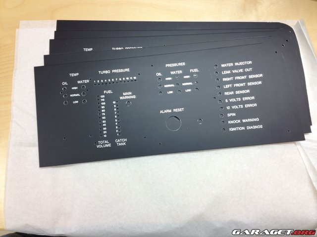

Jag undrar om det finns någon som är intresserad att hjälpa mig med att bygga elektroniken till min Volvo 240 GruppA?
Saknar drivern till lysdioderna. Så här ser instrumentpanelen ut:
Maila/pm mig för information om givare osv.

Temperatur Olja 1st grön, 1st gul, 1st röd, 10-7300 Ohm
Temperatur Vatten 1st grön, 1st gul, 1st röd, 10-7300 Ohm
Turbotryck 12st, 10-180Ohm
Bränslenivå 12st, 0-180 Ohm
Bränslenivå II 10st, 0-180 Ohm
Oljetryck 1st grön, 1st gul, 1st röd, 10-180 Ohm
Vattentryck 1st grön, 1st gul, 1st röd, 10-180 Ohm
Bränsletryck 1st grön, 1st gul, 1st röd, 10-180 Ohm
Extra
5volts error Larmar när spänningen är under 4v och över 7v
12volts error Larmar när spänningen är under 12v och över 15v
Knackvarning

Ok så du har alla givare och du vill ha ett system byggt som översätter det till lysdioder ifrån dina nuvarande givare?
Vad är du beredd att betala för ett sådant system?

Jag ser ingen större problem i något av det hela förutom knackvarningen dår jag inte har någon information om vilka signal som finns.
Resten är bara en fråga om en µC med A/D och lite mjukvara samt ett par LED-drivkretsar.

Vad har du för knacksensor? DATA?
Utsignalområdet vid detonationer och var inom intervallet vill du bli varnad och på vilket sätt?
Utgång för ändring av tändförställning, bränsle-tryck/mängd eller vatteninsprut eller annat vid detonationer?

Det är en vanlig Boschsensor: http://www.bosch-motorsport.de/en-US/li ... 037963.pdf
Instrumentpanelen är, som man kan se på bilden jag lade upp, endast utrustad med en lysdiod som ska tändas när motorn knackar. Tanken är att denna panel ska bli så nära originalet man körde med på 80talet när det hela begav sig. Men när det gäller knackdetektering så har det ju hänt så otroligt mycket på senare år så jag väljer som sagt att använda mig av en färdig lösning till just den dioden.
