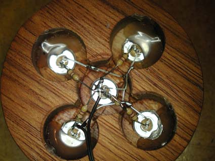

Inte mycket till elektronikjobb men jag tänkte att en idé brukar föda fler ideér så jag visar gårdagens kvällsjobb.

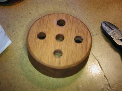

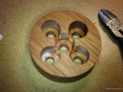

Tanten köpte en "sparris" och ville ha den placerad i ett mörkt hörn så jag fick anledning att prova ett par nya 10mm lysdioder på 80000mcd.
Ut i snickarboden...

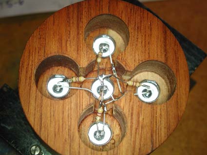

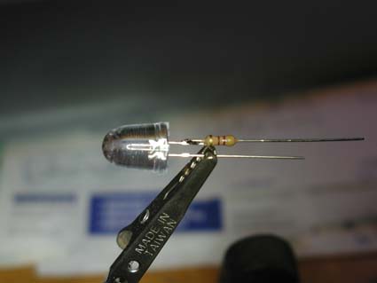

Motstånden skall dit. Krympslang struntade jag i.
Monterat och klart
Lite smältlim i botten

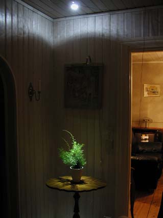

Så här blev det, sladden har jag inte hunnit gömma.
Lite strålkastarkänsla.

Tjusigt :shock:

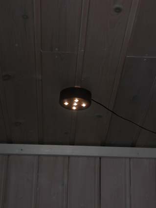

Jag hade gillat om man bara såg "ljuset" på växten och inte vart de kom ifrån, kanske är kameran som förstärker det men jag tycker du borde sätta någon skärm runt lampan så man inte ser ljuskällan. Då hade du fått 10/10 :)
Fritzell
Inlägg: 4531
Inlägg av Fritzell »
Ser ju helskumt snyggt ut :shock: Massa ljus i taket och sen inget och sen bara centrerat på blomman. Dom där lysdioderna måste ha rätt liten vinkel va?

Jag håller med Xerbee ..nån form av skärm....undra om det skulle kunna gå att få till med nån reflektor också?

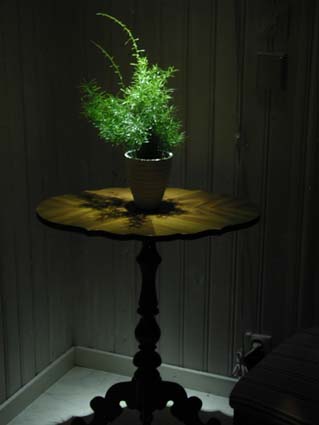

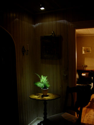

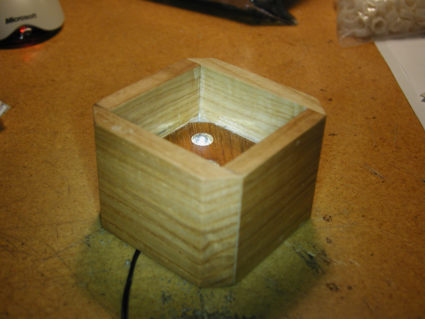

Man är ju inte sämre än att man tar åt sig av kritiken, så ut i snickerboa igen...
En rund skärm var lite knepig så jag slipade ner formen till en kub och limmade dit sidor som är ca 30mm bredare än grundformen.
Och resultatet blev mycket bättre.
Svårt att få en rättvis bild med kameran men resultatet är över förväntan.
Tackar för tipsen.
Leverantören säger en spridnig på 10 grader men jag skulle nog säga 5 grader. Styrkan är det inget fel på.

Nu ser det ju riktigt proffsigt ut! :)

Mycket bättre :)
Någon bild när de är ljus också? Om man får vara extra besvärlig :p
