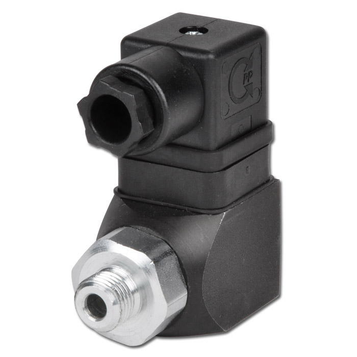

Jag söker en en ställbar tryckbrytare 3-fas 200-300bar.Jag behöver den till en högtryckspump för att slippa sitta och passa den så att den inte överfyller luft tuben.
Tuben/tubarna används till PCP skytte och paintball skytte.Någon som kan hjälpa mig?

Nåt sånt här kanske: http://se.rs-online.com/web/p/pressure- ... s/3636006/
Och sedan låta den styra en passande trefas kontaktor.
Reservationer för att det inte framgår om ovanstående är gjord för vätska eller luft samt att du måste få till en tät adapter för att koppla in den.
Enklast kanske är att ringa återförsäljaren till din kompressor och fråga, dom borde ha nån standardlösning.

Det är en FX handpump som har blivit motordriven genom en 3-fas vinkelväxelmotor med 12,7 varv på utgående axel.

Jag tror det sitter sprängbleck i tuben han fyller men en övertrycksventil skulle jag nog kanske sätta dit.
Fyller han direkt i sitt vapen så sköter han nog av/på manuellt, det är ju bara en fråga om nån minuts pumpande.
En sån handpump är inte gjord för lång kontinuerlig drift, så att tex fylla en dyktub med den är inte att rekomendera.
Dom blir ganska varma bara av att pumpa för hand.
Men att köra den i samma fart som när man handpumpar och bara fylla 500cc/200bar med den skulle ju funka fint.
