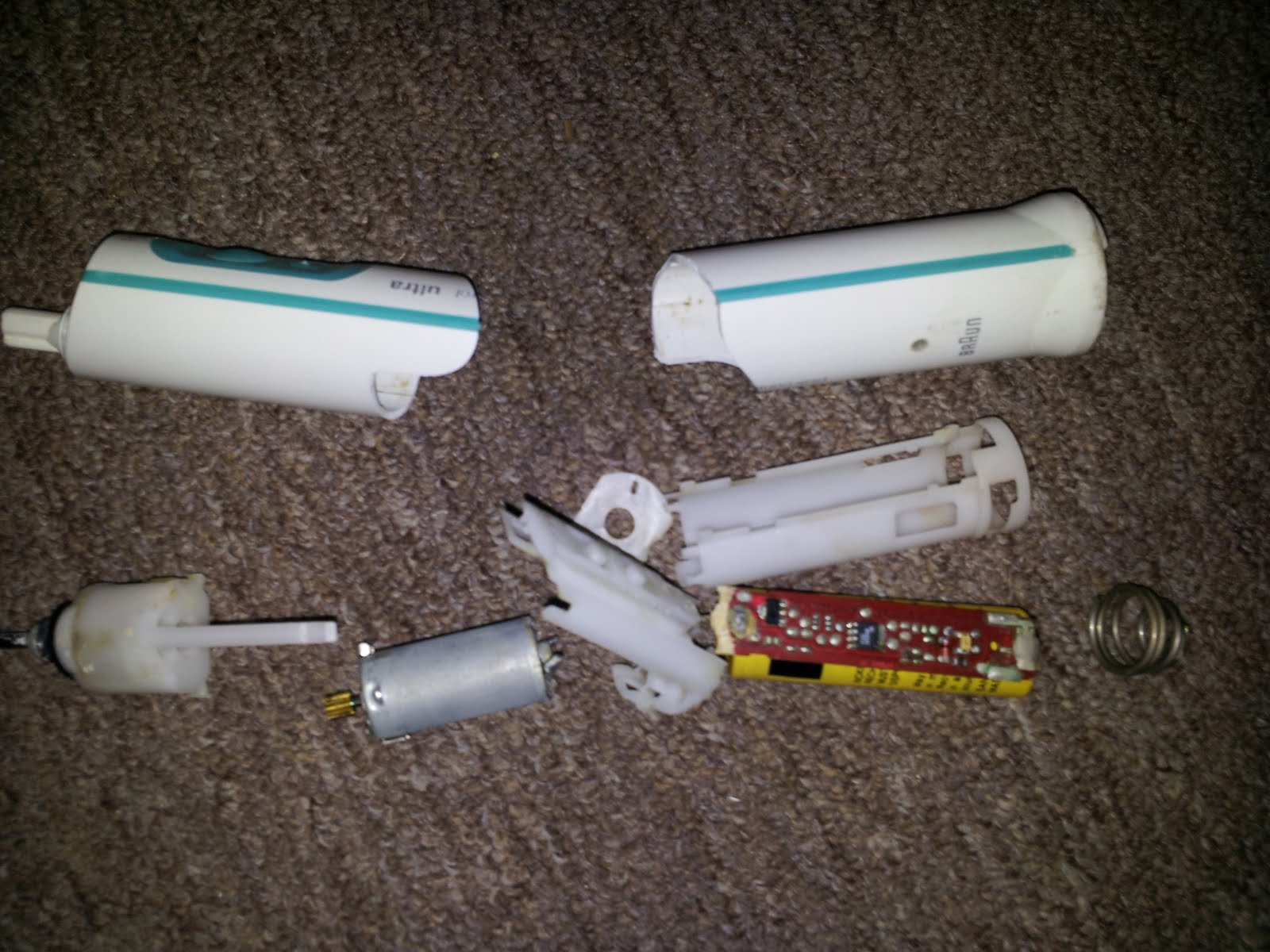

Elektroniken inuti skulle jag gissa är mest till tidtagning och annat trams. I länken nedan finns ett fotografi med en isärplockad Oral B
Komponenten längst ner till vänster är av intresse.

Orginal Oral-B har en elmotor som roterar konstant, sedan är det enkel mekanik som ser till att axeln får en oscillerande rörelse.
