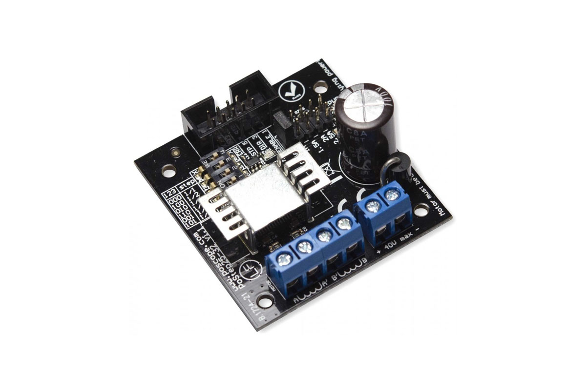

För mig blev det till slut dessa stegmotordrivare: PoStep25
De klarar endast 24V 2,5A, men för mig funkar det perfekt. Billiga och sjukt små är de med.

Jag är intresserad av att veta hur det gick med dina PoStep25 drivsteg?
Själv står jag i begrepp att införskaffa drivsteg till en liten bordsrouter. Stegmotorerna är på 2A och 24V ger tillräckliga prestanda för mina ändamål.
PoStep25-32 verkar ju på pappret helt OK och prisnivån (ca 150:-/st) ligger rätt.
Så vad har du för erfarenhet av PoStep25?
Fungerar de som de ska? Överhettning? Tappar steg? Liknande problem?
Köpte du direkt på PoLabs hemsida eller via återförsäljare? (Jag har inte lyckats klura ut var PoLabs HQ ligger).
Har du behövt använda supporten? Är den OK i så fall?
