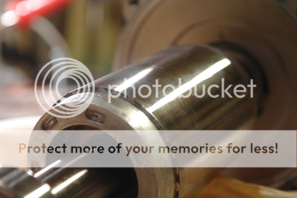

teljemo skrev:de sitter långa längsgående kol som ser fina ut
Är du bombis på att det är vanlig 3-fas motor?

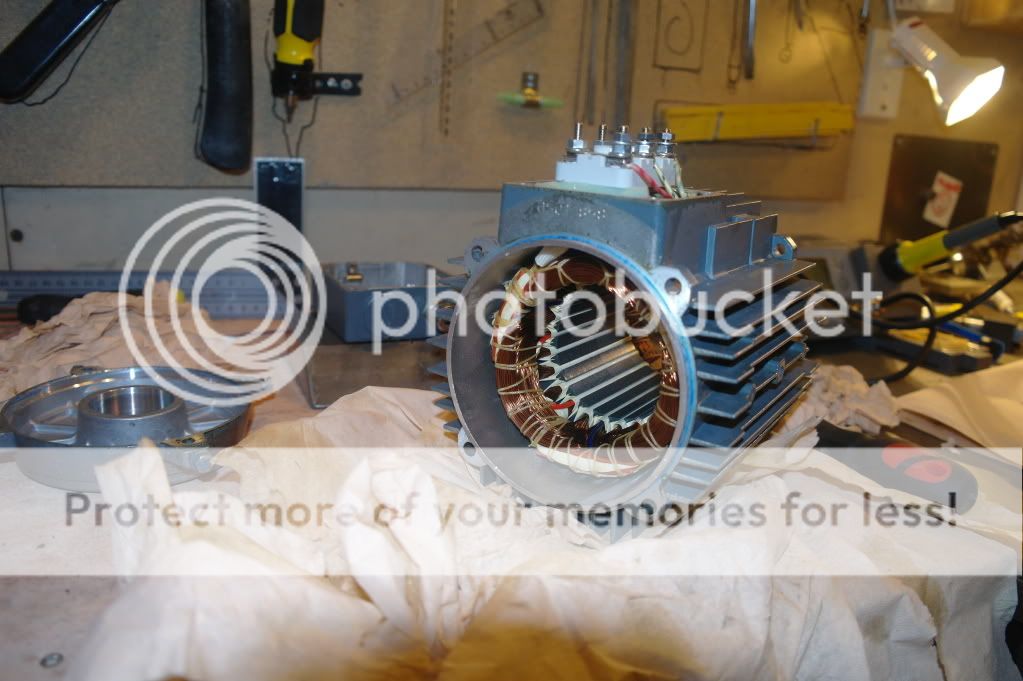

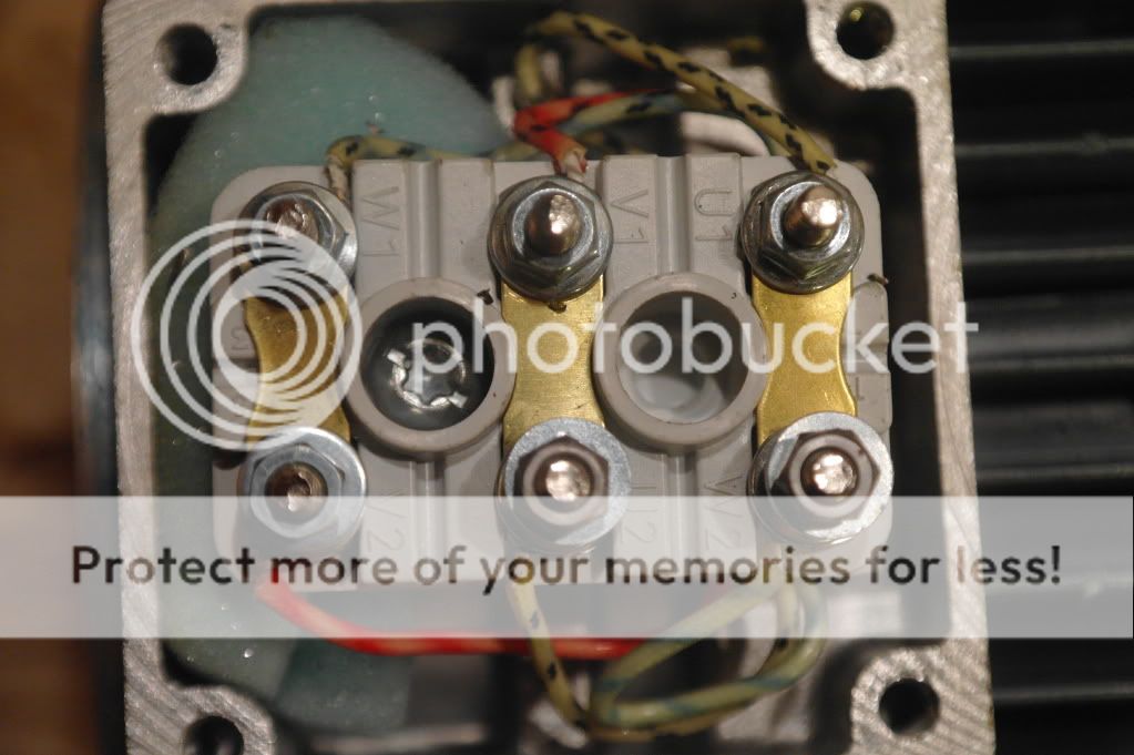

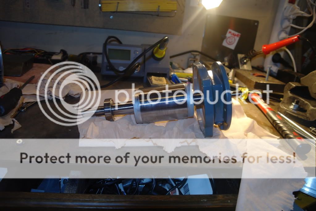

Här har ni lite bilder på motorn... gissade på att de e 3-fas pga var jag hittade den i skroten.. hoppas bilderna svarar på nån fråga ang detta.. annars visar dom bara på vad jag nämnde innan om hur rent o fint de e.. ;P
Bild Bild Bild Bild Bild

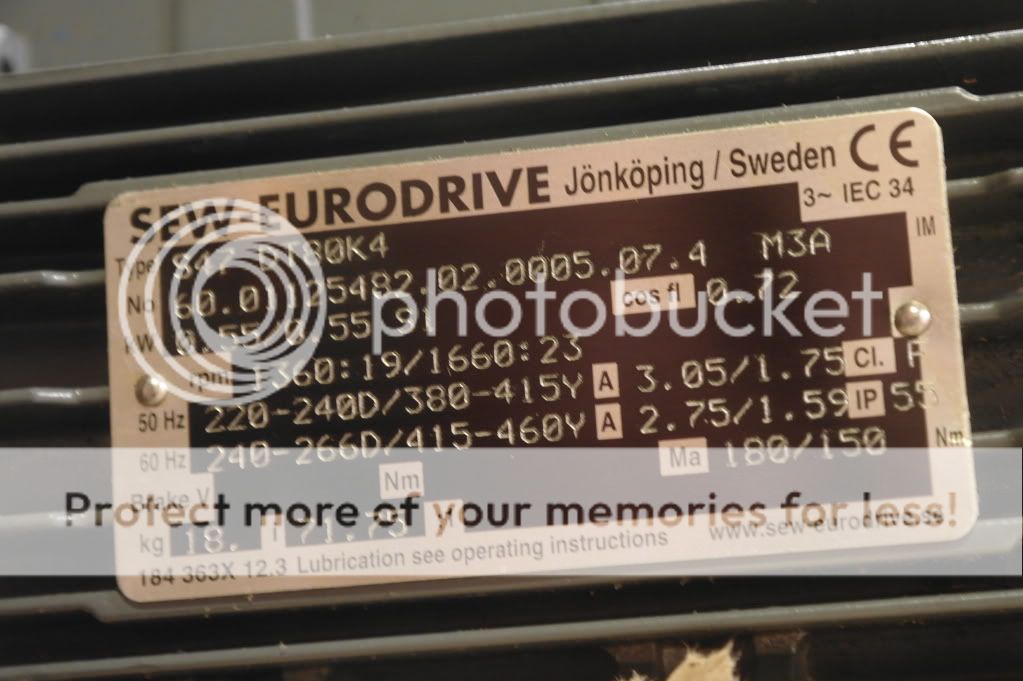

Var den kopplad som i bild 3 från början?
Har du en bild på märkskylten?

Jag har inte rört några kopplingar... :)
här e bild på märkningen..

Det jag var förundrad över var för att den var D-kopplad.
Troligtvis har den varit kopplad till en enfas frekvensomriktare.
Men det har ingen betydelse i ditt fall.
Skall du köra den på 230 Volt med konding ska du ha den D-kopplad.

De långa längsgående kolen, är det vad man ser i bild två ovan? Isf är det inga kol, utan helt enkelt statorlamellernas innerdiameter (statortänderna). Trefasmotorer kommuteras ju av fasföljden och har inga lindningar i rotorn.
