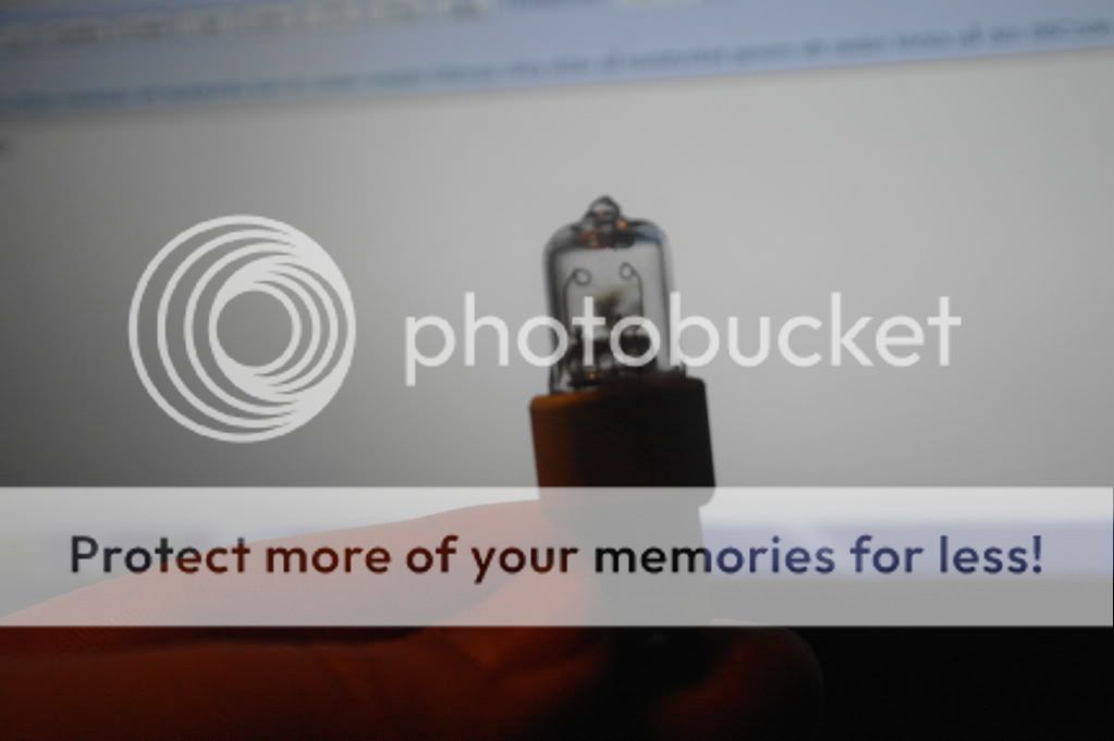

den här lampan (bild) verkar inte finnas längre?
Inlägg av teljemo »
hittar den här typen verkar vara de närmaste...
tänkte om man kunde ta ur klaset ut den vita sockeln som e på min bild.. men de går inte....
så funderar på om de passar med den andra typen?.. om nån vet..
nån dom vet om de går att få i LED oxå kanske.. håller på att byta ut alla lampor hemma te LED...

Kan du fixa en ny bild där fokus är på själva lampan så man kan se exakt hur den ser ut och eventuella modellbeteckningar, även om du har någon passande sockel och vad den sitter i för apparat.
Vilken spänning är det?

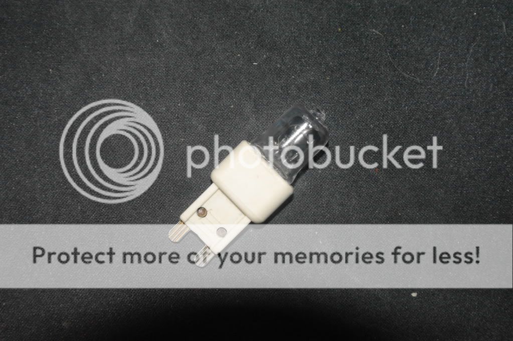

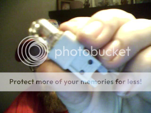

finns inga beteckningar på den..
följde med original till en tak fläkt...
Lägger nya bilder som länkar här för dom e rätt stora...
skarpare bild på lampan:
http://i413.photobucket.com/albums/pp21 ... M_4201.jpg
Bild på lampan med ljus bakom så man ser innehållet i glaset.. (trasig)
http://i413.photobucket.com/albums/pp21 ... M_4202.jpg

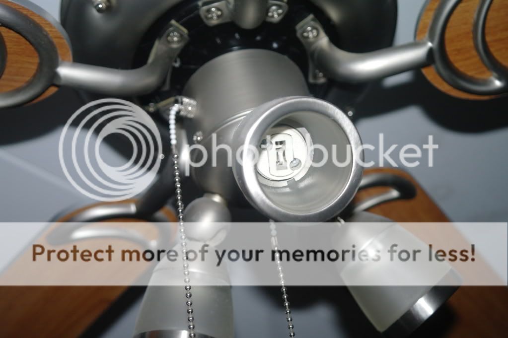

Bild på sockeln i tak fläkten:
http://i413.photobucket.com/albums/pp21 ... M_4203.jpg

Det verkar vara en G9-sockel. I dom moderna lamporna har man helt enkelt förenklat tillverkningen genom att skippa plasten och göra allt i glas.
Hittade nämligen en LED-lampa som ser likadan ut som din i sockeln och den heter G9, se bild.
Kostar 165kr.
