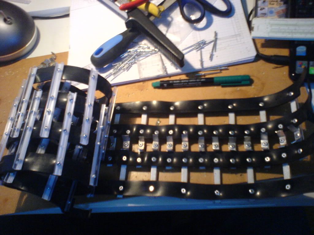

Jag har alltid drömt om att ha en radiostyrd bandvagn och då jag såg 90kar08 pistmaskin blev jag väldigt inspirerad. Eftersom jag är arbetslös har jag all tid i världen att bygga men väldigt dåligt med pengar, så får det bli lågbudget variant med skit jag har på hyllan.
Efter lite funderande och en maxbudget på 400kr tog jag en sväng till Biltema och köpte gummimatta och popnit. Såg att aluminium profiler var hemskt dyra så jag valde att använda mig av biltemas kabellist (får hoppas plasten inte blir allt för spröd i kylan) istället.
Blir dock ingen pistmaskin av denna. Funderar på att montera nåt ballt på plattformen då den är körduglig. Typ paintball eller kanske sånna hära Får se vad buget tillåter :wink:
Bandet blir till:

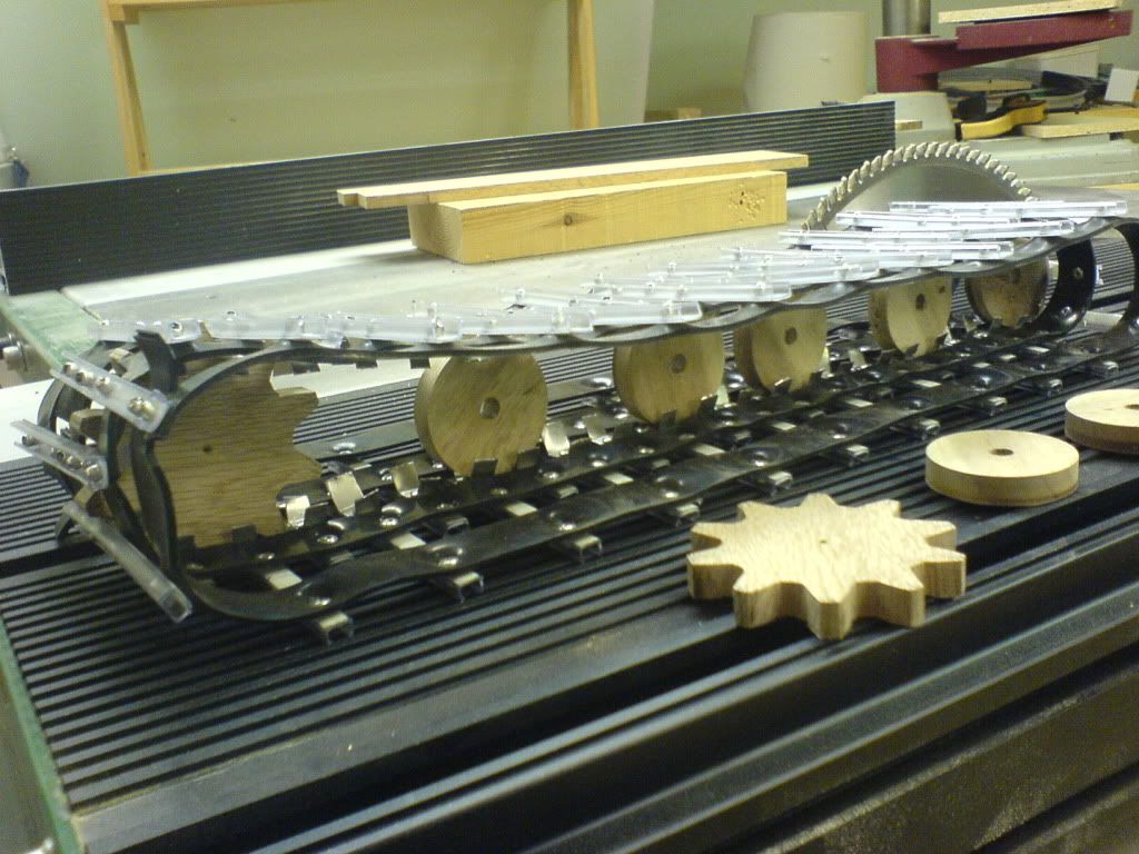

Drivhjulen blir till:

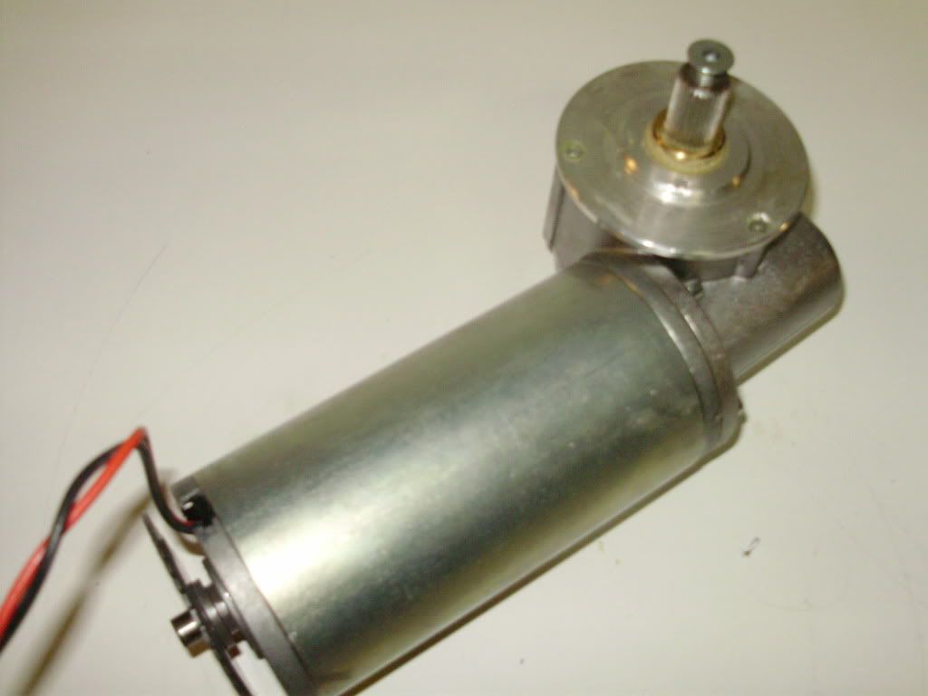

Motorerna köpte jag billigt av en snubbe på tradera. 60V 2A med 7:1 växellåda. Borde räcka till ;)

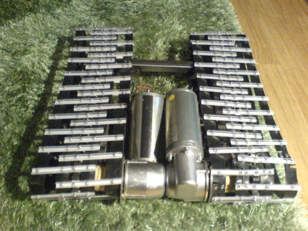

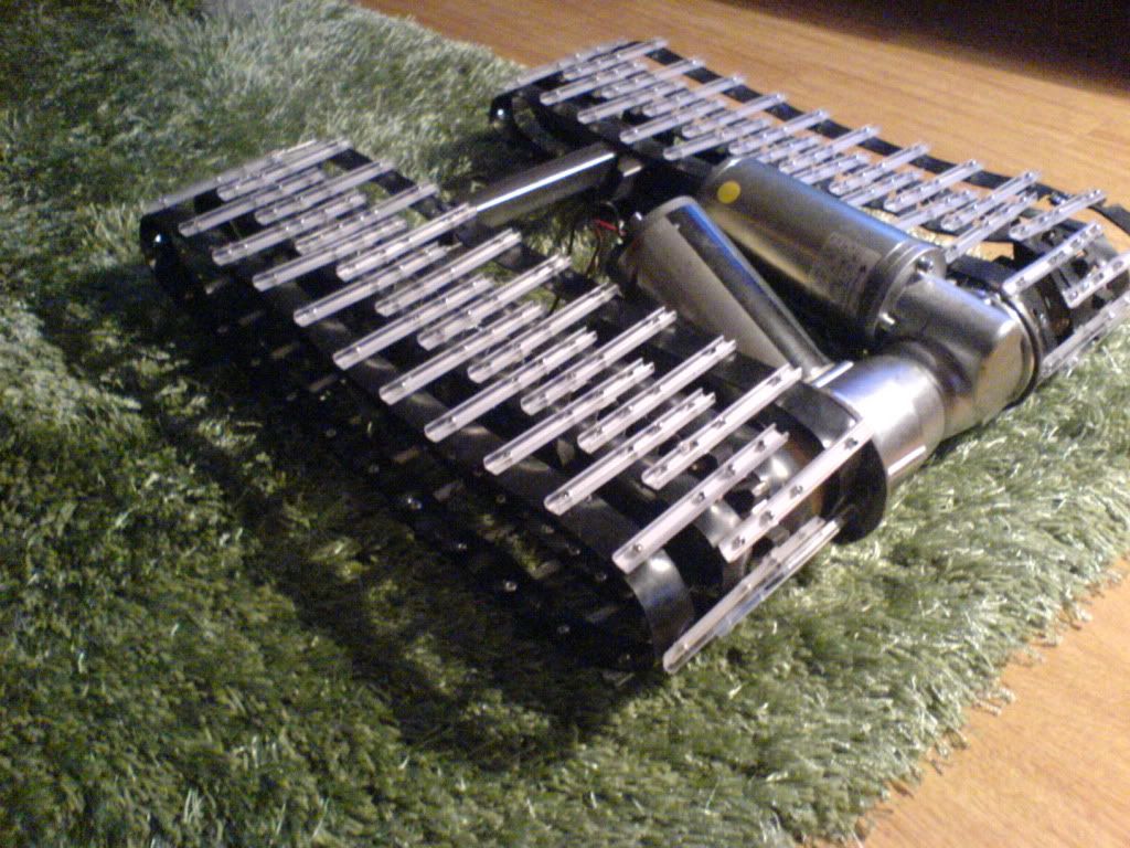

Svettsade ihop en enkel ram i fyrkantsprofil och monterade motorerna. Insåg direkt att jag har gjort drivhjulen och bärhjulen alldeles för små. Så det blir tillbaka till snickerboa och göra om göra rätt.

mjo lite taskig markfrigång. Får ingen uppfattning om hur stor den är.

Gissar den är typ 500x300mm i yta?
Markfrigången är nog sådär, men det är ju bara större hjul, eller bygga som en bandvagn med vaggor.

Det får nog bli någon med CAD och metallbearbetningsutrustning som fixar det. Verkar väldigt begränsat med mindre larvband. Och trä i kugghjulen kanske är lite våghalsigt på sikt.

Testade lite olika drivhjul i helgen. Efter åtskilliga vändor vid bandsågen hittade jag en delning och diameter som verkar funka.
