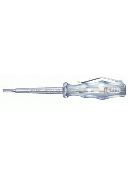

Jag har en sådär lampa som på bilden ovan som dekorationsljus i fönstret, den är bra för den drar bara 0.5w enligt spec. Dekorationslampan är kopplad till en fjärrströmbrytare, jag har inte programmerat den mot trådlöst skymningsrelä än så jag vart tvungen att tända lampan manuellt. Kommer in i det mörka rummet och ser att lampan glöder redan lite, fast än att både fjärrbrytaren är avstängd och sladdbrytaren till dekorationslampan.
Kliar mig lite i huvudet, ska tända lampan, och märker då att lampan glöder starkare när jag tar i sladden, som sagt alla brytare av. Tänker då att om jag vänder på stickproppen i fjärrbrytaren så borde både nollan och fasen bli brutna och då kan den inte glöda. Men det visade sig inte ha nån som helt betydelse.
Drog jag ur sladden så slutade så klart lampan att glöda, (om nu lysdioder kan glöda) men i övrig så räckte det med en ledare för att få svagt ljus.
Antar att det kanske fungerar som en spänningsprovare, eller hur funkar det?

Kapacitiv koppling? har för mig att någon annan EF-are hadde ett liknande fenomen.

Vissa lysdioder är så känsliga att det räcker med att man håller i ena benet och jordar det andra för att få den att lysa svagt, spec de billiga högintensitets kinalysdioderna på ebay.
