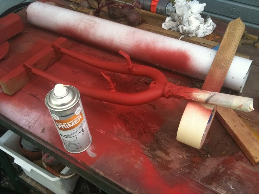

Först skruvades allting bort, det enda som inte lossade var vevlagret(specialverktyg behövs). Därefter skrubbades allting med avfettning, och sedan slipade jag allt med smärjelduk 150 kornigt.

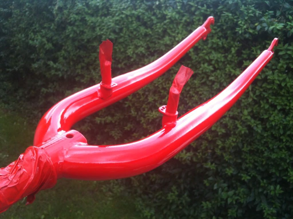

Därefter målades ramen och gaffeln med biltemas rostskyddsprimer
Nu är alla delarna målade med biltemas bättringsfärg och står på tork!

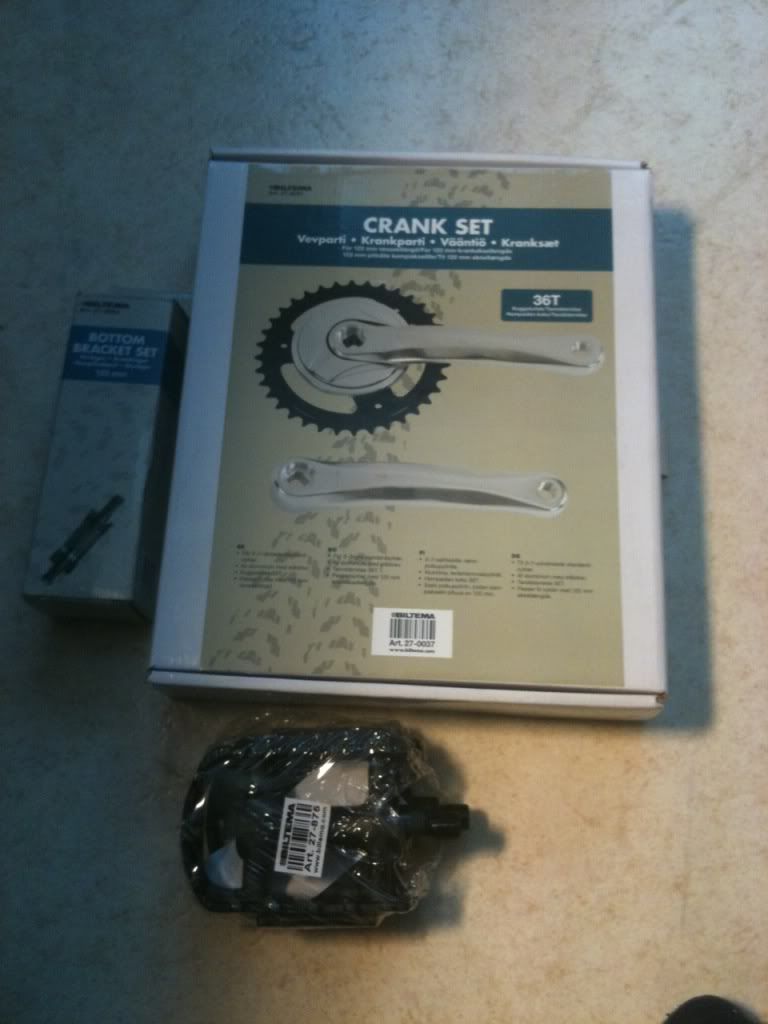

En del reservdelar har införskaffats, bla nytt vevlager och nytt vevpari med armar och pedaler i alluminum, dom gamla var rostiga och tråkiga. Ny sadel, nya bromsar och nya däck skall också införskaffas och monteras. Total färgåtgång har hittils varit exakt en burk bättringsfärg, och 1/2 burk rostskyddsprimer.

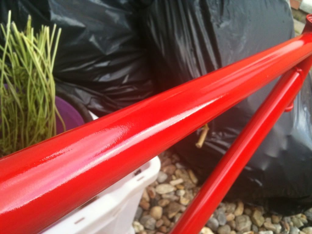

Idag blir det införskaffande av lite nya delar, och klarlackande av ramen. Dom alluminiumdetaljer som sitter på cykeln ska poleras med autosol, och skärmarna ska lackas.

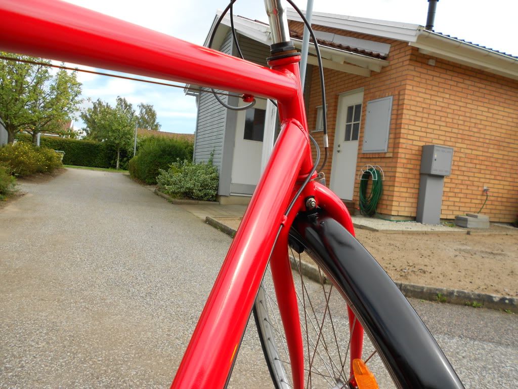

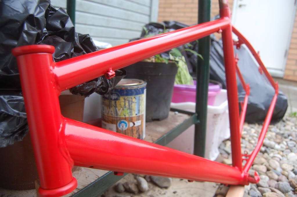

Nu är ramen klarlackad ett par lager, det blev faktiskt aningen blankare än vad det var tidigare.
Alluminiumdetaljerna är putsade med autosol, och bromsbeläggen är utbytta
Däcken började bli slitna så jag skaffade ett par nya, även ny sadel och nytt styre ska monteras!
Nu är det bara och vänta på att lacken ska torka, sen fortsätter monteringsarbetet
//Alexander

Ranstam skrev:Nu är ramen klarlackad ett par lager, det blev faktiskt aningen blankare än vad det var tidigare.
Framgaffeln ser mycket fin ut. Lacken lär bli betydligt mer hållbar med klarlack också, du behöver nog inte oroa dig för att den mattas igen.
Edit: Jag vet iofs inte hur kvaliteten på biltemas lacker är, sedan så är röd en lite småknepig färg - vill ofta bli rosa om den står i solen :)
beangan
Inlägg: 548
Blev medlem: 9 november 2008, 17:41:56
Ort: stollebrunn
Re: Cykelrenovering, Mustang city komfort
Inlägg av beangan »
Att den blir rosa är pga att den inte har ett skyddande lager, nu med klarlack på så är det inget att bry sig om.

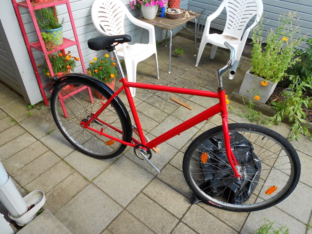

Nu är cykeln nästan klar, pedaler och kedjeskydd är det enda som saknas.
Jag ska försöka få tag i pedaler och kedjeskydd under veckan, de pedaler jag köpte till vevarmarna passade inte eftersom det var fel gänga, 1/2" istället för 9/16".
//Alexander

Gillas skarpt! Dels för att det är återvinning på högt nivå, dels för att du gör det bara för att göra det och dels för att du får en unik cykel.
Om korten inte ljuger mycket är det också en fin röd färg.
