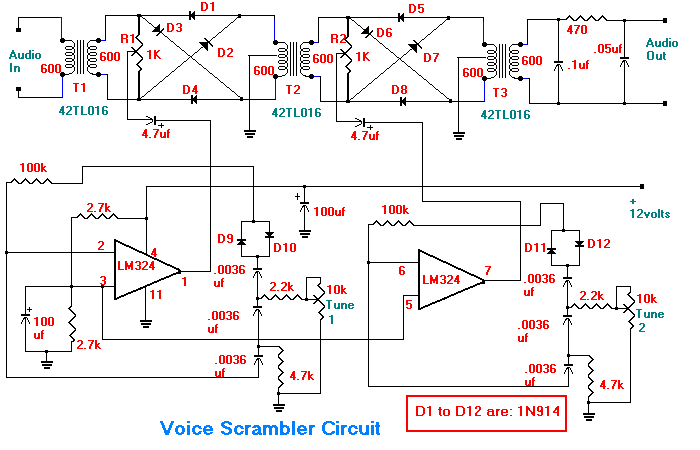

Re: skulle man kunna bygga en röst förvrängare?
Inlägg av 4kTRB »
