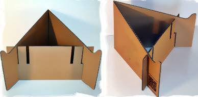

Jag googlade lite snabbt på lite laptop-stands för att se lite modeller..... Detta är inte alls vad du är ute efter, men jag tycket det va rätt så fräckt så jag tänkte att jag måste visa upp det:
Länk
