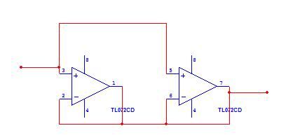

Kan man göra så här? Behöver bara den ena delen men tycker det är jobbigt att bara låta den andra ligga i träda. Om man nu inte ska använda den ena delen....bör man koppla den oanvända på något sätt så den inte rusar fritt....?

Tror inte det är en bra idé att parallellkoppla dem. De är inte så identiska att det inte skulle börja gå ström mellan dem.
Egentligen behöver väl inte oanvända förstärkare kopplas nåt speciellt, men jag brukar jorda båda ingångarna på det slutgiltiga kortet.

Kan och kan. Allt om elektronik har i nummer 5/2010 byggt en förstärkare med 32st op NE5532. Efter varje utgång ligger återkopplingen och sedan en resistor på 1ohm innan alla utgångar går ihop till en och samma punkt där högtalaren kopplas in.
I regel är de nog så pass lika att inga större strömmar går mellan utgångarna. Utimpedansen är så pass hög att en utgång inte kan driva ut några större strömmar. Lite problem blir det väl om t.ex en ingång lossnar och den drar åt annat håll.

Det går säkert bra bara du har resistorer på utgångarna
som begränsar eventuella strömmar som vill gå fel väg.
Här är en koppling för en OPA2604 som du nog kan testa på TL072...
http://focus.ti.com/lit/an/sboa031/sboa031.pdf

Oanvända OP kan kopplas som enkel spänningsföljare med en ingång jordad.

Kan du så koppla dom i parallell.
Du vinner i drivförmåga. Aldrig fel

Klart det går att parallellkoppla, om du nu gör det kommer du tom med få bättre signalbrusförhållande :)!

Att man får lägre brus gentemot signalen är lätt att inse om man använder vanlig förenklad summering av vitt burs. T.ex kan vi anta att varje operationsförstärkare har 20 nVrms brus och förstärkningen ett, summerar vi ihop signalerna i efterföljande steg får vi förstärkningen
1+1 = 2
samt bruset
sqrt(20n^2 + 20n^2) Vrms = 28 nVrms
vilket ger kvoten mellan brus och förstärkning
28 nV / 2 = 14 nV
som hade varit 20 nV om vi bara använt en förstärkare :).
