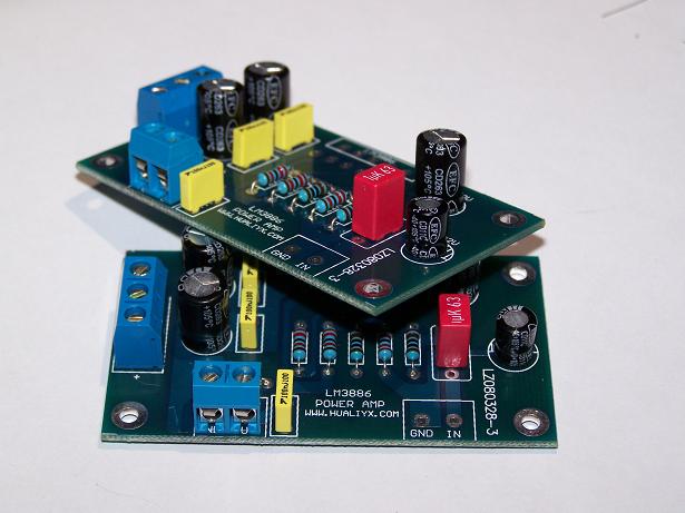

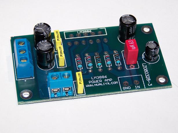

då var de dags då :D, som liten amatör audiofil har jag länge varit väldigt nyfiken på lm3886 kretsen och dess prestanda, den ska enligt databladet ge 68watt klass AB i 8 ohm! då är frågan klarar den verkligen det!? många tycker att dena krets är mycket trevlig att bygga kring och de ska bli kul att se om den lever upp till mina förväntningar 8) och är den tillräckligt stabil och välljudande så kanske de blir ett bygge med flera än en krets!
ett brev från anders_bzn har på forumet dök ner i postlådan i dag! ( tack anders! ) innehållande mönsterkort och komponenter. (dock inte lm3886 kretsarna) dessa är nu beställda från elfa och dyker upp här i morgon eller i början av nästa vecka.

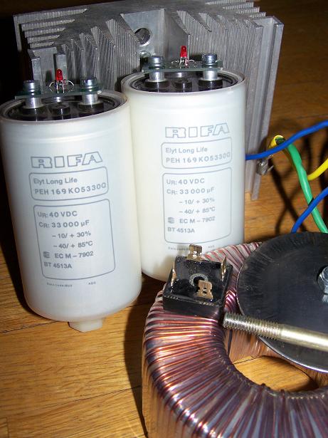

kylflänsar, transformator, likriktare och kondingar är frammletade ur gömmorna och med 33000µF kondingbank och 350VA transformator så finns de mycket att ta av:)

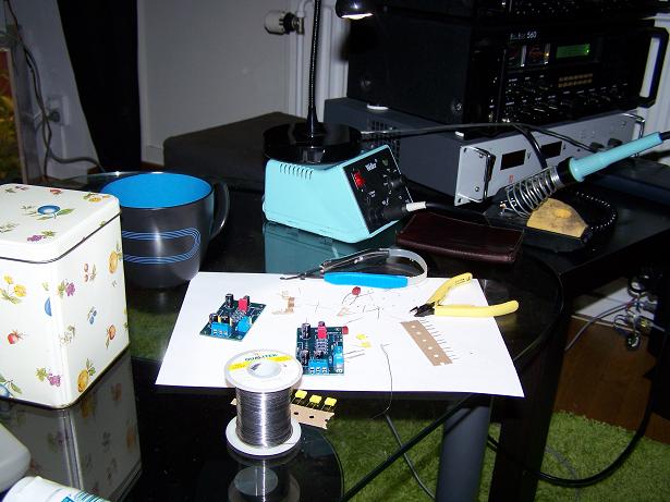

då var de god tid att löda på komponenterna på mönsterkorten, efter som att kretsar fortfarande inte dykt upp så blir de inget test i kväll, men bifogar lite byggbilder från mitt tillfälliga labbställe på bordet i tv-rummet efter som mitt projekt "labbhörna" stannat av lite för tillfället.... på tv´rullar en beck film "the money man" som utgör sälskapet :tumupp:
några bilder att beskåda:

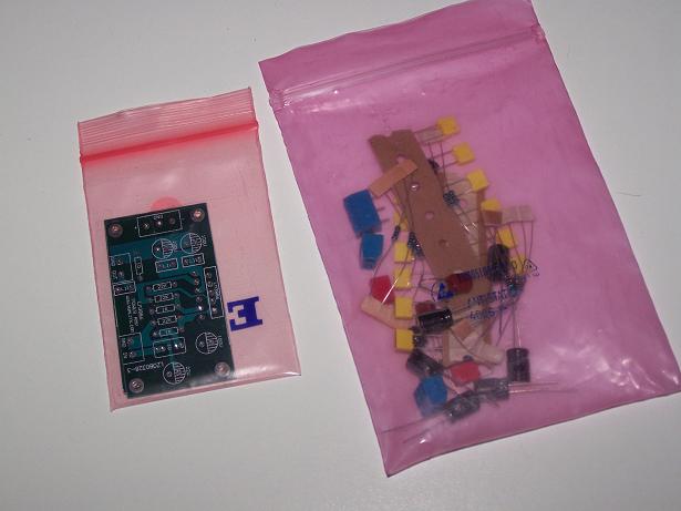

påsarna direkt ur kuvertet:

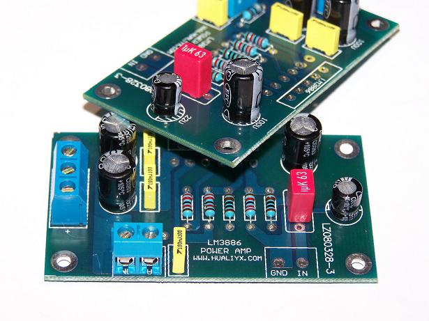

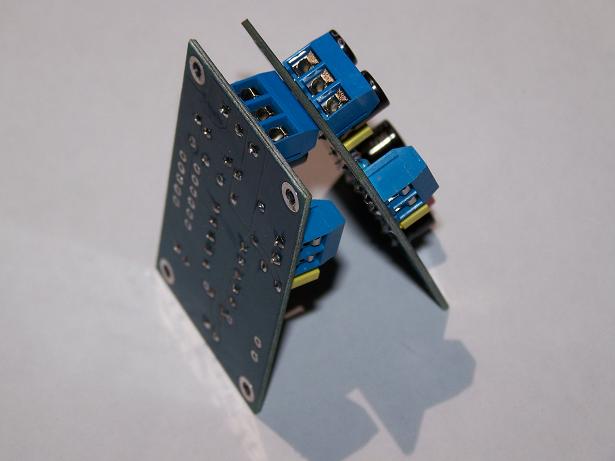

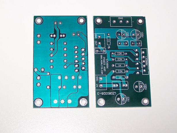

kortens över och undersida:

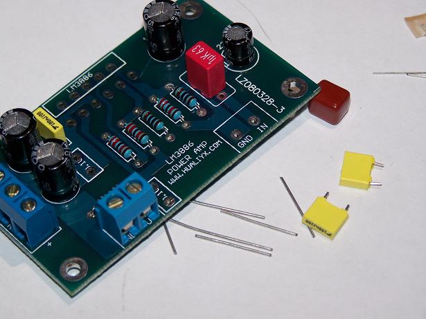

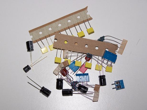

lite komponenter, dock vet jag inte hur anders räknat, för de vart lite grejer över :humm: OM de inte är jag som missat dem! :doh:

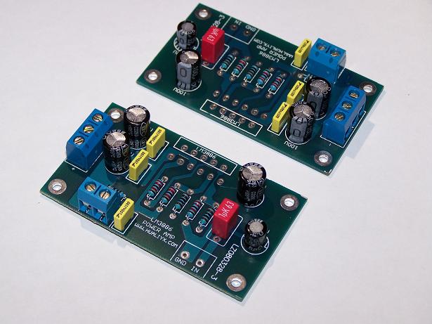

då var de full fart, de tar ändå ett tag att pilla i hop allt, jag är ju så petig och noga :D
korten äntligen klara efter ca 35 minuter!

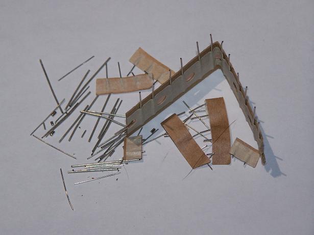

lite rester som vart över!

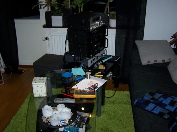

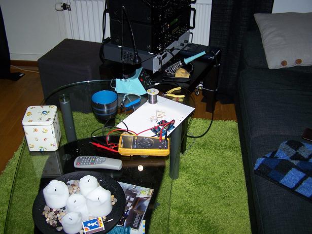

min labbhörna för kvällen (tur att tjejen sover! :lol: )
IKEA´s LED lampor är väldigt smidiga och bra när man pillar med små saker!
då var de bara att invänta kretsarna från elfa då! bygget fortsätter så fort jag får kretsarna, och då ska även lite 2mm alu plåt köpas och användas till att bygga lådan av.

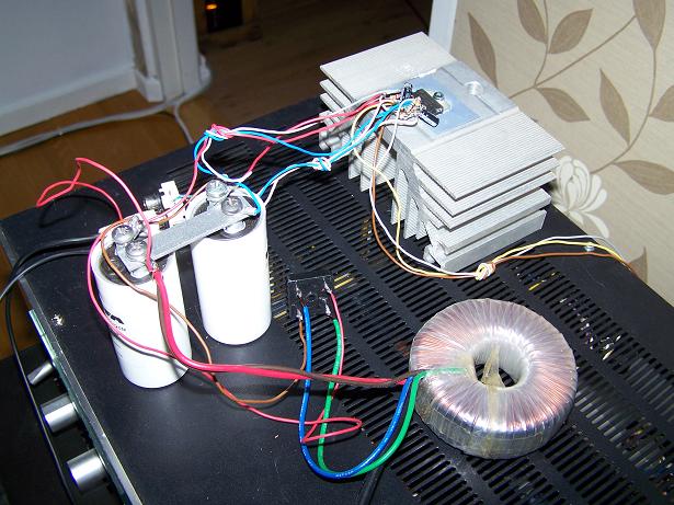

och så slutligen en bild på de grejer framletade från "bra att ha hyllan"

Kort från gruppköpet ser jag :)
Jag har två halvbyggda kort jag med, saknade ett par komponenter, minns inte riktigt vilka, men framförallt saknade jag en vettig trafo, annars hade jag också tänkt bygga en snygg liten låda och montera dom i. ..Har även en hel drös med lm3886 extra :)

Jag vet att du fick lite extra komponenter, bla de röda 1uF kondingarna (som du valde att använda) och några extra gula. De gula satt ihop och jag brydde mig inte om att dela. Det var extra fyra som skulle ha suttit på likriktar/glättningskortet som du inte ville ha.

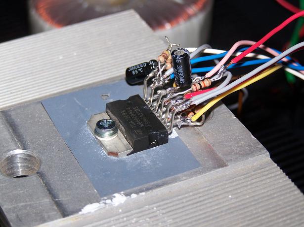

angående värmeutvecklingen i kretsen så kan vi ta TDA7269 - (2x10watt) som "referens" denna krets har jag labbat lite med bara på skoj, och den värmer lätt upp en lite större kylfläns till ca 60-70 grader när man spelar på lite. så jag misstänker att den större kylfläns jag plockat fram till LM3886 kretsen antagligen kommer att bli väldigt varm efter lite spelande.
bifogar lite bilder på TDA7269 exprementet, den ska enl, databladet ge 2x10 watt, men frågan är om de inte ger lite mer, för den spelar väldigt bra :D ska bli intressant att mäta denna också!
kylflänsen på bilden blir väldigt varm efter några minuters poppande
mindre snygt, men de fungerar :humm:

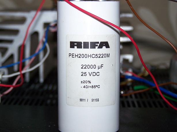

nu har jag äntligen lyckats få tid att koppla upp kretsarna och provspelat lite, och de låter så pass bra att de så smånig om ska få en låda att bo i :D rent och fint och förvånansvärt stark för sina små mått, men tycker kapseln blir väldigt varm. är de fler som uppmärksammat detta?
de som nu är intressant är behovet av kylflänsar, trafo och kondingar.
de lilla jag testat är med en rättså stor kylfläns, och den värms ganska snabbt upp till en lite högre temperatur när man spelar på lite, så de gäller att inte ta för liten fläns. trafon jag har valt är på 350 va (tror att de var 2x22v) och den lär gott o väl räcka för två kretsar, eller?
i databladet står de 10000µf för varje krets, så tar man lite över det så klarar man sig där med :D
skulle de gå att serie koppla två 25volts kondingar för att få en som klarar 50volt, eller kan de bli o stabilt? har isf väldigt små och fina 25volts 22000µF som man skulle kunna koppla i hop två och två, och skapa en ordentlig bank som är ganska liten till måtten.
jag återkommer med lite bilder på testet under morgondagen:)
anders_bzn
Inlägg: 6011
Ort: Kävlinge
Re: nsbvzy´s [audio] Chipamp "test"
Inlägg av anders_bzn »
Trevligt!
Jo, kretsarna blir varma.
Om du vill ha en uppfatting om kylningen så kolla lite i appnoten för LM3886 på Nationals hemsida, jag har länkat till den tidigare...
Du kan koppla två kondingar i serie, men då blir kapacitansen bara hälften! Samma regler som att parallellkoppla resitorer gäller för att seriekoppla kondensatorer och omvänt.
Sen måste du ha balanseringsmotstånd över dem så att halva spänningen hamnar över varje kondensator. Har man inga motstånd så finns det inga garantier för detta och poff...
Trafon är overkill så den räcker...
/Anders

Jag kan inte låta bli att observera din Kraco basstation längst upp i högen med lådor där.
Vart bor du och vilken kanal brukar du snacka på?
