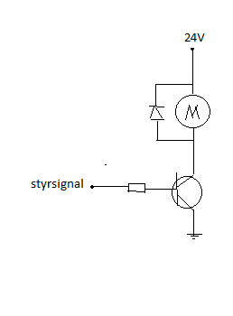

Jag behöver en frihjulsdiod som ska användas till en 24-Volts DC-motor som drar cirka 200 mA.
Jag förstår syftet med frihjulsdioden men har inte hittat någon bra info när det kommer till att välja rätt diod.
Vad brukar man använda för slags dioder som frihjulsdiod?
Vad behöver jag tänka på för att kunna välja ut en lämplig diod?

Jag brukar bara ta en 1N400x utan att tänka så mycket på om det är bra eller dåligt :)

Jag har också använt generisk diod tidigare.
Dock stötte jag på följande i angående frihjulsdiod i datablad för de solid state-relä jag använder i mitt examensarbete.
"Diodes should be fast recovery type with PIV rated greater than supply voltage"
Och det känns ganska rimligt att man vill ha en snabb diod för att rädda relä, transistor eller liknande. På farnell går det att söka efter "Diode Type: Fast Recovery" finns säkert liknande hos elfa.

Har för mig jag sett något om spänningen över objektet gånger 4.
Inlägg: 6114
Re: Val av frihjulsdiod
Just termen reverse recovery time hänvisar ju till hur fort dioden slår om från "ledande" till "blockerande".

Slår man på motorn och låter den gå minst 1 sekund sedan av minst 1 sekund ska man normalt inte behöva tänka på recovery time. kör man PWM i 20 kHz då måste man ha snabba dioder t.ex. UF4004 eller schotkydioder (som är snabba)

Kanske behovet av snabb diod minskar ifall man har LC filter innan motorn?

Min favoritdiod. :) Snabb och liten med tanke på prestandan.
http://se.farnell.com/international-rec ... dp/1651115
