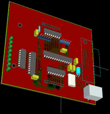

Behövde en för att kunna logga data från mina instrument. Finns visserligen färdiga att köpa, men det är ju inget kul. Komponentkostnaden är försumbar. dessutom kan LS245, resistansnätet och leddarna lämnas bort om man inte behöver dem.
Postar koden senare då jag städat upp den.
Hela härligheten adresseras som en virtuell COM-port, så man kan tex logga värdena från frekvensräknaren och multimetern samtidigt i Excel.
Kortet är måttat för att passa i en befintlig låda.

Re: USB till GPIB adapter
Inlägg av blueint »
Ser snyggt ut :tumupp:
KiCAD för den där 3D vyn ..?
En fundering ang signalerna som är av pullup. Med lite inspiration från DDR2 ramminnes interface så kanske en ytterst svag resistans mot jord skulle kunna stabilesera signalen än mer?
Iofs när boxen ändå hadde urtag för RJ45 kunde man ju kört Ethernet så kan GPIB enheterna och PC:n stå på olika ställen.. ;)
Inlägg av AndersG »
Tack!
3D vyn är gjord med Kicad, jo. Kortet är gjort i Kicad, utskrivet på veläng och exponerat/etsat på vanligt sätt. Sedan CNC-borrat.
Jo, termineringen för GPIB är definierad som 3k1 pullup och 6k2 till jord, men de 10k SIL-nät jag hade fungerade bra. Skulle vara kul att testa mot flera enheter dock, men jag har bara två :)
Det finns en färdig design för GPIB-Ethernet från Circuit Cellar:
http://www.circellar.com/library/print/ ... s178/6.htm
Men sladdat räcker bra för mig, men om någon vill är det ju bara att ta gpib.c och gpib.h och inkorporera i ett projekt. Har försökt dokumentera så bra att andra skall ha nytta av det oxå!
