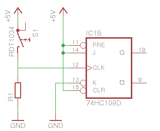

Jag letar efter ett schema på en 1-polig switch, varannan gång på varannan
gång av. Jag tänkte använda den till att trigga reläer som startar tyngre laster.
Den skall inte återgå efter en viss tid utan vara permanent till nästa tryckning.
Tror mig ha sett detta med ett par trissor eller en IC men hittar inte trots att
jag letat. Tänkte mig att ha 12V eller 24V reläer.

Har inte testat den än men borde funka. Ska testa med lite olika värden. Men detta känns ju totalt onödigt att göra det så komplicerat.
Bara att koppla en strömbrytare till reläspolen och sen till batteriet. On/off med en enkel brytare som styr relät?
Det blir ju en annan sak som du vill bara ha en tryckknapp istället för en vippbrytare, då kan du använda denna kretsen, måste bara kolla och testa den först...

ToB skrev:Bild
NEJ NEJ NEJ NEJ NEJ
Det där fungerar INTE, NADA. Den där kopplingen kan växla 53 eller 34 ggr för varje tryck.
Om man kompletterar så det ser ut som i inlägg 3 då kan det fungera.
