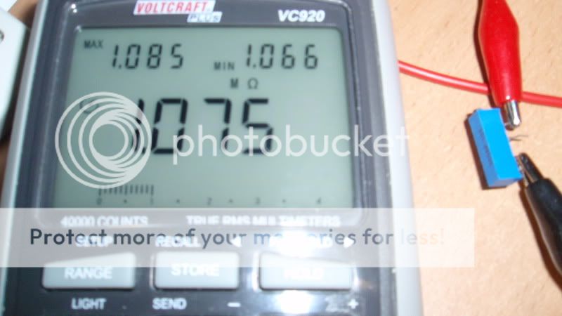

Om jag mäter ett motstånd som bilden visar, så trodde jag att det skulle
bli "ett" mätvärde.
Istället har det blivit en "skur" med ett max och min värde.
I runda slänga 2% variation!
Instrumentet hittar inget stabilt värde.
Är det ett mätfel eller variera/pendlar resistansen på detta viset?
> bli "ett" mätvärde.
Nej.
Vad är "stabilt". (Retorisk fråga, du behöver inte svara, bara tänka till lite...)

Inte heller ovanligt med glapp i kontaktklämmorna, speciellt de små.
Men jag lutar åt att det kan vara dags att byta instrument...
Inlägg: 26680
Re: Varför beter sig ett motstånd på detta sättet?
Det blir alltid lite glapp i klämmor. Speciellt om de är lite oxiderade eller har använts flitigt.
Så det du ser är helt normalt på den här typen av "mät-uppkopplingar". :)
edit: Testa att löda in nya sladdar mellan mätinstrument och motstånd.

Jag vet inte om det är instrumentet. För samma instrument och sladdar
fast andra motstånd ger ett fel på 0,1%.
Repeterbarheten har jag testat, hur jag än försöker provocera fram ett
"fladder" på 2% lyckas jag inte.
Det är något skumt med detta! :shock:

Oxid på benen till poten kanske, prova att förtenna dem där du sätter klämmorna, eller löda på frisk kopplingstråd.

Du mäter ju ett motstånd på 1 megaohm. Det är väl inte så konstigt att instrumentet tar in störningar och brus som göra att värdet fladdrar lite. Har du jämfört med andra motstånd i den storleken?

Lite fuktig luft kan påverka med kan jag tänka mig. Men framför allt oxid och annat på benen.
Och det är också med ett motstånd kring 1 Mohm !?
Notera också att det *INTE* är ett "motstånd" du mäter på,
det är en potentiometer.

Motståndet som gav 0,1% var av storleken 2300 ohm.
Men jag testa två andra 1000000 ohm (ett mega ohm) och felet blev ca:0,5% och 0,6%.
Det verkar som "stabilt" värde ska ligga en god bit under 1%, håller Ni med om det?
Ju lägre värde i ohm räknat desto "stabilare" i % räknat.
Dom där 2% jag nämnde i inledningen verkar vara "fuffens" men. Oxid.....ska passa mig
för det i fortsättningen och inte "köpa" dessa mätvärden.

Det är ju en trimpotentiometer på bilden. Den fungerar antagligen bättre som "antenn" än ett vanligt motstånd på 1 Mohm. Den långa kolbanan brusar antagligen också mer än vad både ett vanligt kolytskikts eller metallfilmsmotstånd på 1 Mohm gör.

Banan är cermet som är känd för att vara slittålig och ökänd för att brusa...
