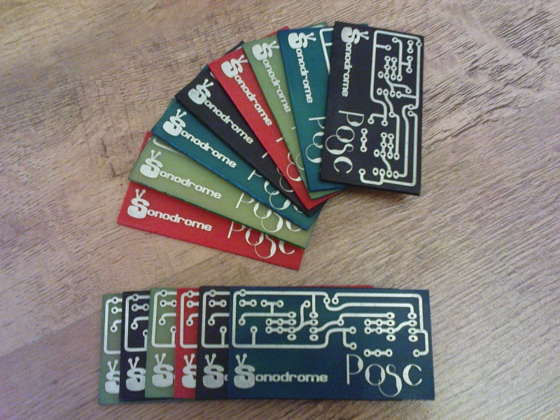

Kanske en fånig fråga...
Har ni några idéer om hur man färgar ett kretskort på ett snyggt sätt?
Helst utan brandfara vid värmeutveckling :D

Spraya det? =p

Spraymålning fungerar utmärkt.

Passar på att slänga in en helt annan fråga nu när jag ser det... I en av länkarna kan man se ett mönsterkort med "mjuka" banor, finns det CAD program som klarar det eller är det manuellt ritade kort?
Sorry för min OT, men jag måste passa på när jag såg det (annars glömmer jag säkert :lol: )
Icecap
Inlägg: 27036
Re: Färgat kretskort
Inlägg av Icecap »
EDWinXP klarar det enkelt ("Miter corner"), OrCad klarade då jag jobbade med det på 80-talet och jag skulle tro att den finns en del andra som klarar det.

Har för mig att jag lyckades med det i Eagle nån gång. :D

Eagle också :)
^Äsh.. blev ninjad :D Jo det är ju lätt i Eagle, bara att välja "miter" i board view.
