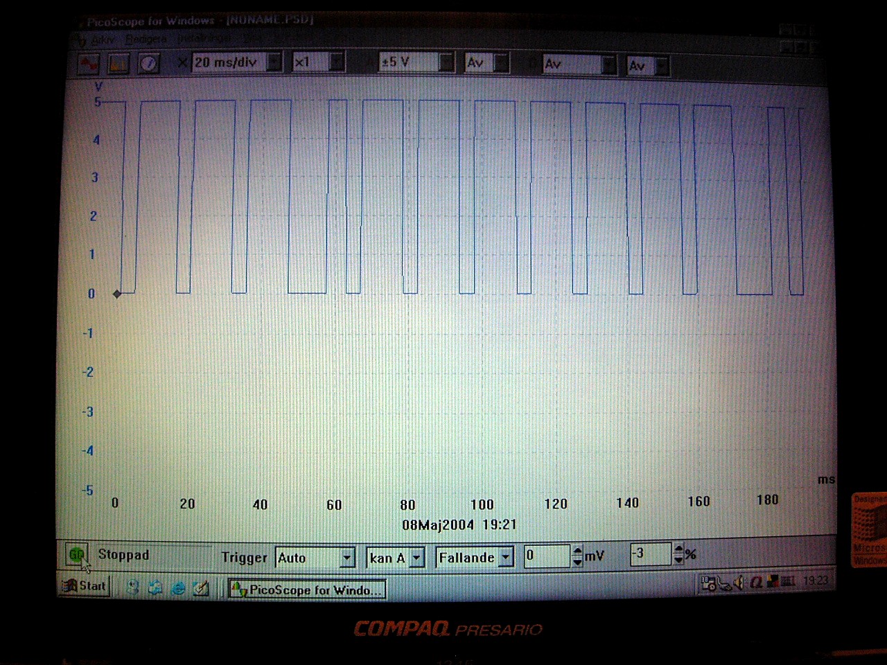

Re: Problem med ITR8307
Tänk på att du ska få till det i avskärmat utrymme dvs för ströljus. Se till att ha minst 40ms pulslängd för att Mach skall trivas. Ett krav på hög kontrast ( jag vet jag tjatar ) så mina reflex remsor Caddar jag och skriver ut med laser som jag sen monterar på roterande axeln med dubbelhäftande tape. OBS!! Vita skall vara VITT och ej solkigt med tumavtryck eller annat slabb
Här en scope bild från tidernas begynnelse då man kunde köra med flera slots, men idag BARA 1-puls/varv!
http://tecno.se/CNC/images/scope%208%20slot.jpg
Ursäkta OT men det kanske kan hjälpa till lite
