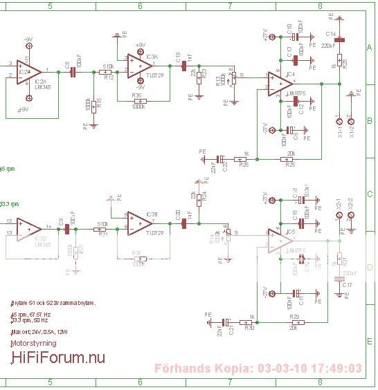

Jag sitter fullständigt fast! Och behöver Er expert hjälp.
Schemat ser ut på detta sättet!
En bild på "labbet":
Bilden bryter mot 700 pixel regeln och har blivit omgjord till länk.
Jag har kylflänsar på LM1875.
Men till problemet:
När jag mäter med min digitala multimeter får jag en frekvens på Ca: 2 MHz.
Jag får detta "brus" på alla ställen jag mäter, om än med olika frekvens.
200 kHz och upp brukar det vara.
Min oscillator är ställd på 67,57 Hz.
Och om jag tar bort den ena matningen (12 volt) från LM1875:an så återgår
min multimeter till att visa 67,57 Hz.
Hur hanterar jag "bruset"? Är det någon som vet?

Det låter som självsvängning i en förstärkare, en kondensator mellan utgång och den inverterade ingången brukar hjälpa, storleksordning tiotal pF till några hundra pF brukar vara lagom. Har du mätt på olika ställen så du vet var bruset uppstår?

Kan tänka mig att dina långa kablar mellan plattan och LM1875 ställer till problem. LM1875 är rätt känslig gällande jordningen och avkoppling, så korta ner allt som mycket det går och sätt avkoppling direkt vid ICn.

Jag har provat med en "ECQB poly 100pF" mellan utgången "4" och båda ingångarna (för
säkerhets skull) "1" och "2".
Frekvensen ökade i båda fallen.
Jo jag har mätt "bruset" mellan dom olika stegen. Och det finns där men frekvensen
minskar ju närmare själva oscillatorn man kommer. 2 kHz är det lägsta bruset.
Kopplar jag ur 9 volts matningen ligger bruset på 31 MHz mot inkopplat 300 kHz
Tar jag ur 12 volt matningen försvinner "bruset" helt mellan OAmparna.

Jag misstänker också de långa sladdarna. Eventuellt plockar de upp någon överton från nätaggregatet,
eller så blir det helt enkelt lite självsvängning i LM1875.

Du är ju inte lätt leta efter såna fel med en multimeter, ett oscilloskop är mer lämpat.
Även ett enkelt analogt är bättre än en mm.

Ta ner den konstruktionen på ett kretskort med jordplan och en vettig avkoppling så löser sig mycket av problemen.

Tänkte så illa kan det väl inte vara tills jag ser bilden och stämmer direkt in i kören; hugg ned det där trädet omedelbart. Hade du dessutom sedan gjort det hela, som kunnat gå, i SMD så hade det kunnat bli än bättre pga avsaknad av tex många induktanser på så vis men hade kanske varit lite i överkant.
Förresten tycker att R13 och R14 har ett förvånansvärt högt värde för volymkontroll potar eller det är kanske enligt rekommendationerna trots allt? Tänkte att det kanske ev kunde komma in störningar den vägen eller så.

Från det ena till det andra, R13 och R14 har jag ändrat på och dom
är på 5k. Är det för lite?

jag har ett motstånd på 220k som "last" efter som jag inte har någon motor
inkopplad.
Ska man ha någon "last" över huvud taget?
I mina ögon tycker jag det vore en fördel men 100 på det är jag inte.

Ja last skadar inte för att verkligen hårdtesta det hela men 220K är på tok för högt då det blir en mycket lite ström som det kommer att behöva ge ifrån sig och kommer tex inte att värma upp något. Mycket lägre värde kanske närmre 100 ohm eller så och förmodligen kanske ännu lite lägre men det är lite beroende på motor som planeras användas. 20W klarar kretsen som max så baserat på spänning som du matar det med kan du räkna ut på det viset vad för motstånd du kan ha som minimum men ligg ändå en liten bit högre så inte strömmen är max vad de klarar. Börja tex lite lugnt med 1k och sänkt det långsamt till tja runt 100 och eller så så borde det få arbeta lite utan större värmeutväckling.
Just ja det hela är ju en motorstyrning inget för att få ut ljud ifrån som jag blivit helt insöad på tja då är det ju inte lika petigt nej, glömde detta helt men kablarna bort från kretsen oavsett.
Angående potarna så ser jag nu att det finns motstånd som har samma värde på den linjen som kanske kan ha något med just det värde på poten att göra men orkar inte gå igenom detta helt så låt det värdet vara trots allt. Tycker dock ändå att det är ovanligt högt oavsett men tja du kan ju kanske alltid annars testa sedan och se om det blir någon skillnad med lägre värde. Tycker inte något skulle kunna bli direkt förstört av det men hade dock kanske höjt det till runt 10 - 22k eller så som minst annars för att vara säker beroende på vad föregående kretsar kan ge ifrån sig i ström så de får ett lugnt liv.
