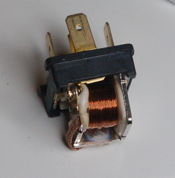

Vi städade litet i CNC-skåpen, flyttade all elektronik till en vagn med hjul etc, nåväl... Nätagget är ett tyristorstyrt (ex batteriladdare) som är inställt på 30V och ger max 35A. Tidigare gick matningen från det, via en kabel, till ett relä och sedan till en kondensatorbank på 4x4700u, sedan via en säkringsbox till styrkorten. Direkt på styrkortet sitter en 1u 250V metallfilmskonding.
Nu drog vi grövre kablar från nätdelen och flyttade (av konstruktionsmässiga skäl) reläet så att det nu sitter mellan kondensatorbatteriet och säkringsdosan.
Hoppsan. Funkade i fem minuter, sedan smalt reläet (Biltema 25/30A) ihop. Bytte till ett annat, samma sak.
Måste väl vara topparna i som tar det? (styrkorten är choppade) och på andra sidan om kondensatorbatteriet är det lugnare?
Eller kan det vara ngt annat?

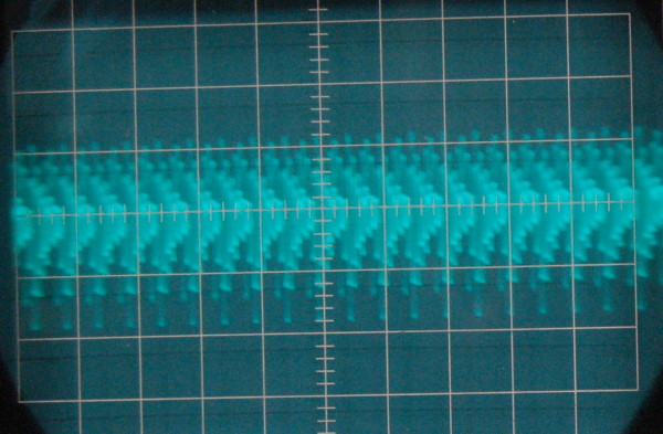

vad är medelspänningen över den?
och hur ser den egenteligen ut?
ibland så mäter jag den ungefärliga medelspänningen med ett rcfilter, 100k r och så stor plastkonding som möjligt, ofta 10µf
så får man relativ bra medelspänning
men som du säger , har den blivit så varm så den smälter så bör det vara aningens hög spänning :)

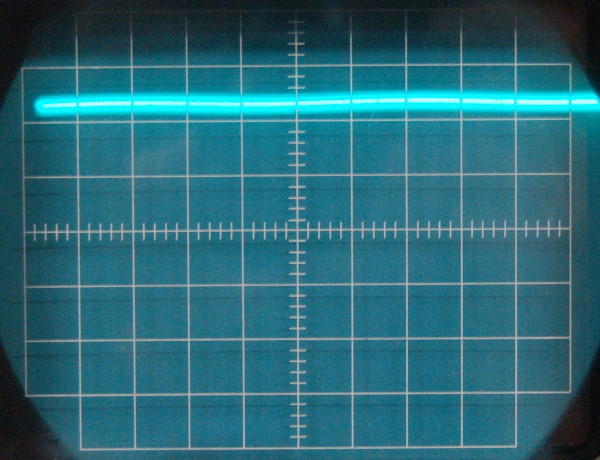

Matningsspänningen på kondensatorbanken, 10v/div
Spänningen på reläet, AC-kopplat 1V/div
Spänningen vid ingången på ett av drivkorten. AC, 10v/div
Fast det har funkat nu sedan vi flyttade tillbaka reläet så att det är mellan nätdel och kondensatorbank. Testfräste en massa i Solimate i förrgår, runda och fyrkantiga hål.
Edit: Reläet
