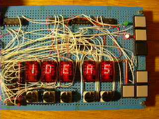

PP: Programmeringspanel. Fem TIL311 LED-displayer med latch, kan visa 0-9, A-F. Fem roterande omkopplare med binär utgång 0-F. Knappar för RUN/HLT, samt knappar för utläsning ur och inprogrammering i SRAM.

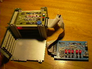

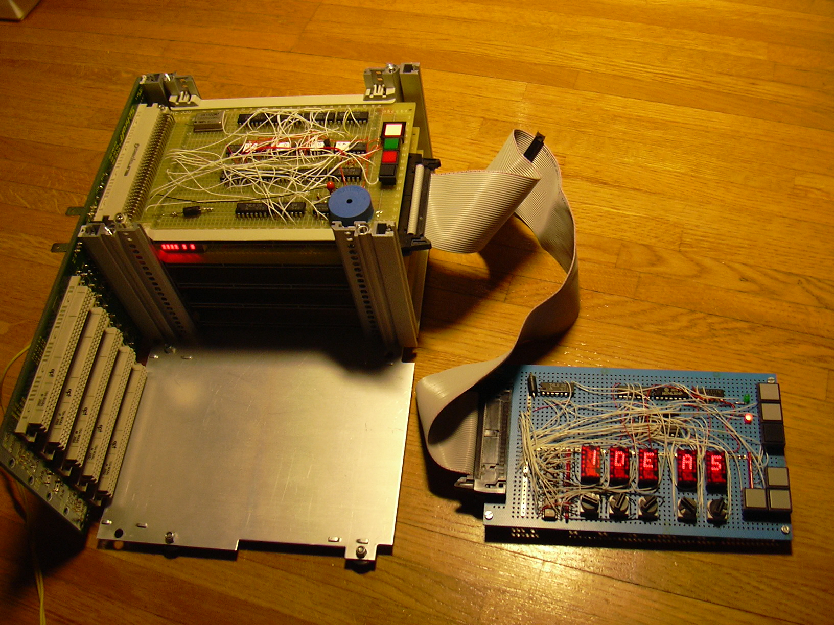

Först hela bygget:

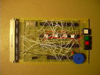

Klockpuls-kortet (CK-GEN): JK-vippor och grindar. Logik för driftläge RUN/HLT. Knappar för RUN, HLT och Reset. En grön/röd lysdiod (vita kvadraten) indikerar RUN/HLT. Summer för indikering (blå), aktiveras av instruktionen BEL.

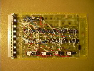

Minneskortet: De röda trådarna är adressbussen. SRAM uppe i mitten. PC rakt under SRAM. Nere till vänster en lysdiod-stapel, en LED per adressbit. Kontakt till höger till programmeringspanelen.

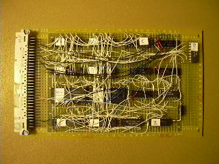

ALU-kortet: De stora kretsarna är 74LS181 ALU. Övriga kretsar är register och logik för flaggor.
OP-AVK: Avkodning av op-koder. OP-REG nere till vänster. 5 st 74LS138 samt AND och OR-grindar.

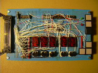

Programmeringspanelen:
PP i närbild: Knappar uppifrån och ner: Run, Halt, Reset, Read, Write och Write pulse. Roterande omkopplare (hex) under varje display.

Först hela bygget:

Riktigt läckert!
Har du en större variant av den första bilden? (Länka om den är bredare än 700 pixlar.)

JimmyAndersson, här är bilden: http://www.hoffsten.se/johan/processor/DSCN0687.JPG

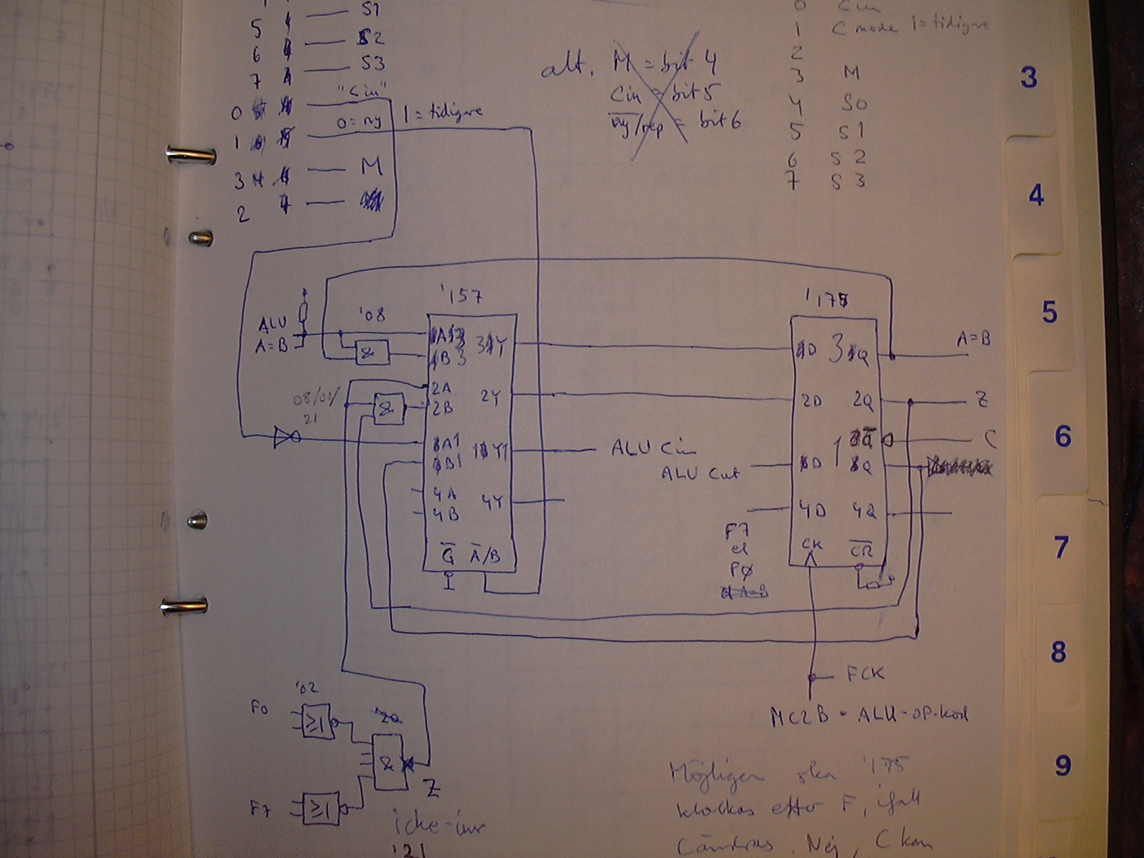

Idén dök upp i mars 2003 när jag såg en beskrivning av en hembyggd 4-bitars dator på nätet. När jag studerade den beskrivningen tänkte jag "nej, men varför har han gjort si?" och "det skulle vara bättre att göra så". Se'n var det kört, det var bara att börja rita. Och rita om. Jag började att bygga i mars 2007 och den fungerade i oktober 2008. Det blev många sena nätter i tät lödrök...
Vad som var svårast? Det var tillståndsmaskinen som genererar alla klockpulser. Den svåraste detaljen där var logiken för RUN/HLT. Datorn skulle bara kunna starta och stoppa i klockpuls nummer 0, mitt emellan två instruktioner, när alla signaler är passiva. Och alla klocksignaler skulle vara helt utan räknespikar, glitchar.
Roligast var nog att tänka igenom principen för hur alla op-koder skulle fungera. Alla op-koder som bara hanterar register har en logisk maskinkod. MAB (move A to B) har maskinkoden AB, MBC har maskinkod BC, AE är UTA, EA är INA osv.
Den roligaste detaljen att konstruera var registret som sparar flaggor. I logiken runt detta register finns en mux som kan välja om flaggorna C (carry), EQ (equal) och Z (zero) ska nollställas eller föras vidare till nästa ALU-operation, så att man kan utföra additioner, subtraktioner eller compare med 16 eller fler bitar. Se länk: http://www.hoffsten.se/johan/processor/DSCN0707.JPG
