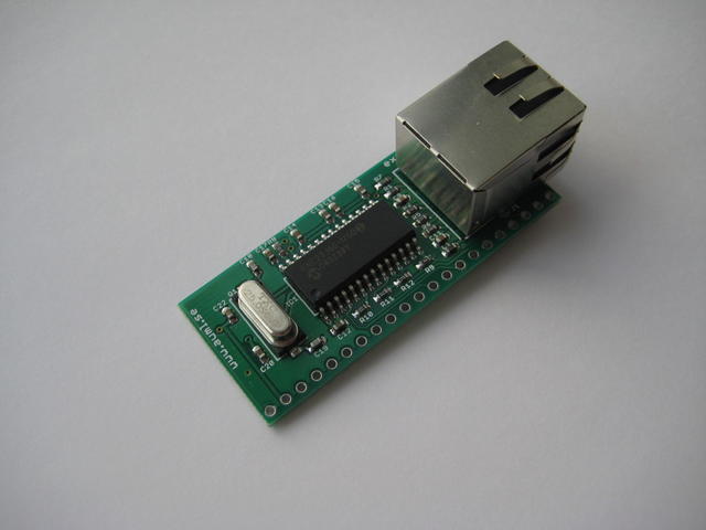

Re: Lättanvänd ethernet controller
Kör också ENC28J60 utan problem.
Har monterade kort till försäljning med det chippet, se http://projekt.auml.se/homeautomation:h ... leethernet, den ser ut såhär:
Matas med 5V (chippet i sin tur kör på 3.3V så det sitter en linjär-regulator på kortet), interfacet till kretsen är SPI + interrupt och reset.
Schema, pinout: http://projekt.auml.se/_media/homeautom ... png?cache=.
För avr finns det en del kod och projekt på http://www.tuxgraphics.org/electronics/.
En annan typ av chip finns på http://www.wiznet.co.kr/en/, inget jag testat dock.
Kör du någon ARM-lösning kanske USB-ethernet-adapter på ebay kan vara något.
