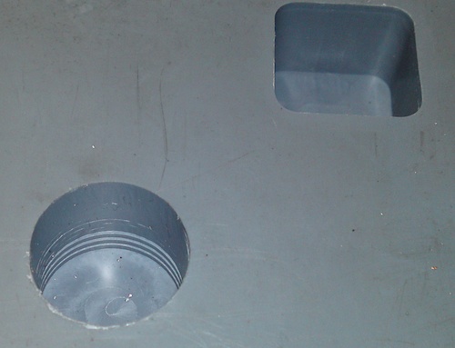

Efter en tids dvala så fick jag en stund över tillsammans med min Jula-fräs. Vid de första provkörningarna
konstrade den och verkade tappa positionerna.
Jag skyllde allt på Windows (Den vanligaste felkällan..). Nu testade jag med en ny, frisk installation. Tyvärr blev resultatet
detsamma:
Jag körde med de inbyggda hjälpmedlen i Mach 3 för att köra en rund och en fyrkantig pocket.
Den fyrkantiga gick bra, men den runda drabbades av samma fel som tidigare. Felet är ju ganska
stort (Diametern på hålet är 19mm och djupet är fräst i 1mm steg) så det kan ju inte handla om några
enstaka tappade steg. Det verkar mer som att programmet "bestämt" sig för att flytta sig en bit
mellan varje nivå.
Vad kan det vara som orsakar detta?

vändglapp i trapetsskruv?

Nej, inget glapp. .... eller nästan inget. Kulskruvarna sitter med dubbla vinkelkontaktlager och styrningarna på bordet är justerade
för minimalt spel (= max ett par hundradelar).
Materialet jag körde i är PVC så det gick inte tungt.
(Trapetsskruvarna är alltså utbytta till kulskruvar)

Om det var glapp så skulle ju inte felet bli mer och mer.
Det där ser ut som tappade steg.
Att det bara blir när man kör runda hål kan bero på att det är ganska många fler rader g-kod för en cirkel.
Beroende på hur "rund" cirkeln är erfordras olika antal rader kod / tid för en given fräshastighet.
(En fyrkant kör du ju på typ fyra rader kod/djup)
Vad har du för dator?

Vad säger drivertest då?

Om jag hade tagit fel på "aktiv hög" eller "aktiv låg" (Heter naturligtvis något annat på utrikiska :wink: ) så borde ju felet bli konstant och förekomma även i det fyrkantiga hålet ?
Jag har inte maskinen här men har för mig att datorn är en P4 på 2,8GHz med 512MB RAM.
Drivertest såg bra ut med enstaka mycket små spikar.
Jag tänkte ge Windows en chans till innan jag går över till den goda sidan. Det finns ju ganska mycket "lull-lull" till Mach3.
Men hittar jag ingen logisk lösning så stoppar jag i EMC2. Då kan man ju i alla fall konstatera om det är något Windows/Mach3-strul.

Den här killen hade ungefär samma problem.
http://elektronikforumet.com/forum/view ... 17&start=0
Jag tror han avhjälpte felet genom att aktivera mikrostegning.

Min Gecko 540 betedde sig liknande när den blev för varm och det var vid ganska låg temperatur, ca 50 grader. Nu har jag monterat kylfläns och fläkt och problemet är borta. Jag tänkte att du kanske kör fyrkantiga hålet först och det runda sist, därför dyker problemet upp i botten av det runda hålet.
