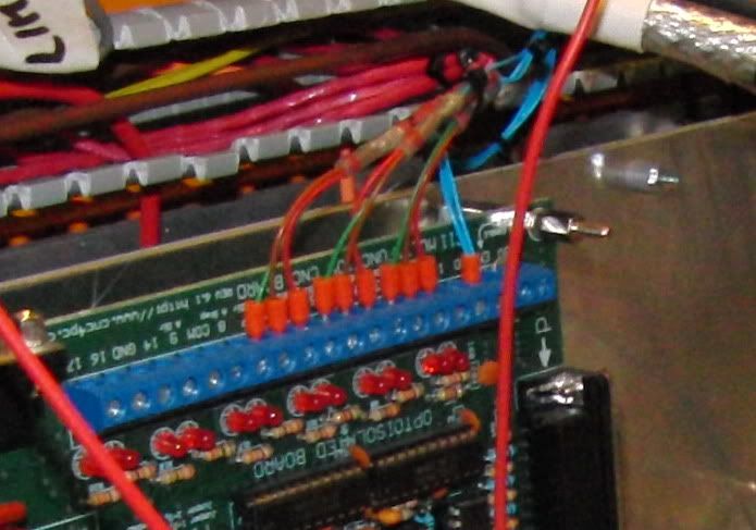

Nej, jag har inga bilder, du får helt enkelt ta mitt ord på att dom används eller i alla fall användes (det är 9 år sedan jag slutade i försvaret). Sådana här hylsor:
De 37'or du tittat i, var det "de nyaste" dvs generation D? Den modiferingen tog ett arbetslag 16 veckor om jag inte minns fel, uppgradering av PS46 (radar), installation av 1553-bus, GPS, en ny färgskärm bl.a i kabin och flera km med ny kabel. Jag kan ha mer detaljerad data kvar i nån pärm men tro mig, sådana lödhylsor som bilden användes en hel del.
Här är en närbild på break-out-kortet i men Abene-fräs, om jag inte lärt mig använda lödhylsor i flyget så hade jag inte använt dom här:
Om du tittat i flera 37:or så kanske du känner igen kabeltypen jag använt. Det är en kass bild, jag vet, jag var tvungen att zooma in och beskära en del.
/Henrik.

De enda jag tittat närmare i är AJ/SF/SH37, och detta ca 1994. Och färgskärm låter som sista modifieringen av JA (säkert det som kallades D ?)
Bilden på lödhylsan är samma tip men inte exakt samma modell som dom jag syftar på. ..Fast av din andra bild att döma en annan dimension, dom jag sett var snarare avsedda för tja.. 0.75mm2 och uppåt? , men attd et finns olika storlekar är väl ingen större överaskning.
