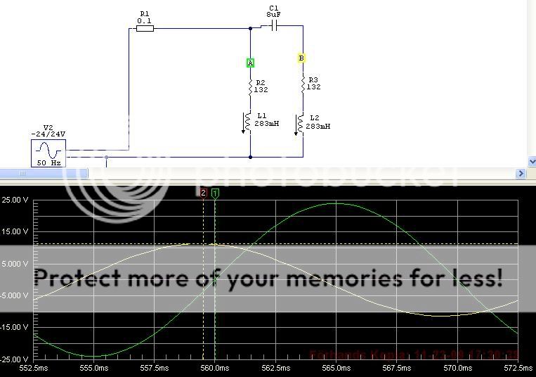

Kanske uttrycker mig lite dumt. :oops:
En lindning ska förskjutas 90 grader.
Jag ska konstruera ett styrkort, där motorn (typ ovan) drivs med olika spänningar
och frekvens.
Som Ni ser gäller föreslagen kondensatorn för 50 Hz.

Använder du ett bra program för schemaritning kan du alltid göra en subkrets som är en model av motorn. Sen kan man göra modellen hur avancerad som helst, att hitta något på internet som överrensstämmer med din motor kan man nog glömma.
Dock kommer säkert papper och penna kunna lösa dit problem, ställ upp alla impedanser så borde du kunna se fasförskjutningen beroende av frekvensen.

Om du skall variera i frekvens så blir det jobbig, dels av att motorns troligen höga parasitinduktans stryper strömmen ganska kvickt när du höjer frekvensen (se bara på startmomentet vid 60 Hz gentemot 50 Hz med samma kondensator i databladet ger ganska bra hint på graden av parasitinduktansen då momentminskningen speglar motsvarande strömminskning) och måste höja spänningen i motsvarande grad för bibehållen moment - sedan ändrar sig fasläget på lindningen som drivs av kondingen vid annan frekvens (vid frekvenshöjningen så ökar induktiva impedansen och minskar kapacitiva imedansen och resulterande fasen flyttar) och ju mer den är ifrån optimala '90' grader fasvinkeln desto mindre bidrar den till startmomentet - speciellt i startläget. +/- 15-20 grader fasfel påverkar nog inte så mycket på momentet då det nog håller sig under 10% i momentminskning, men över det så börjar det hända saker och vid tex. 45 grader så har du nog bara 70% av momentet kvar.
Sådana saker kan ganska lätt simuleras i en spicesimmulator när du har fått fram troliga induktanser per lindning samt dess serieresistanser - ena grenen bara ena lindningen induktans med dess inre resistans och andra grenen med också seriekondningen (lindningarna förutsätts vara lika) och så mäter man fasvinkeln på strömmen mellan benen och också ser vad som händer när man varierar med frekvens - och här kan du betrakta strömmen på huvudlindningen (som då är riktfas) gånger sin(fi) av strömmen på hjälplindningen som speglar momentet på motoraxeln. - dvs är fasen lika på båda lindningarna eller bara på en lindning i taget så har du ingen moment när rotorn står still, medans max moment är när ena lindningen har 90 grader förskjutning av strömmen gentemot den andra lindningen och strömmarna är lika - typ.

om du genererar sinusen digitalt så är det bara en matematisk grej, är det analog sinuskälla så kan man titta på en brygga eller filteringång där ena benet är RL krets för 45 grader åt en hållet och och RC-krets för den andra - du är intresserad av den relativa fasen eller hur. - att göra exakt 0 resp 90 grader gentemot referens-sinusen med diskreta komponenter är svårt då inre resistansen i komponenterna gör att det alltid avviker mer eller mindre från just 90 grader..
För den här typen av drift så är det iofs inte så noga om du hamnar på exakt 90 grader differens - du kan säker variera mellan 75 - 105 grader utan större problem med motorn och dess startmoment.
Däremot kommer din höga frekvens för 78-varvläget att ställa till bekymmer - om motorn går från typ 10 mNewtonmeter vid 50 Hz till ca 7 mNewtonmeter vid 60 Hz så lär det inte vara mycket moment kvar vid 99 Hz om du inte samtidigt höjer spänningen till kanske flera gånger märkspänningen.
med simulering som du satte upp så kan du nog se verkan av det vid olika frekvenser då strömmen genom lidningarna gånger BL-faktorn (motorkonstanten) bestämmer momentet på motorn, går strömmen till hälften genom motorlindningarna vid 99 Hz pga. induktansen gentemot 50 Hz - så har också momentet halverats...
