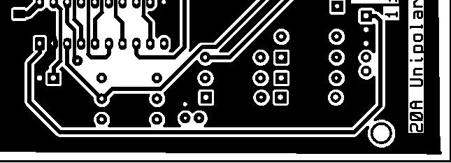

Om man gör ett dubbelsidigt kort för hålmonterade komponeneter. Ska man då försöka ha ett jordplan på ovansidan som är så heltäckande som möjligt?
prototypen
Inlägg: 11122
Ort: umeå
Re: Jordplan eller inte?
Inlägg av prototypen »
Japp, en och annan kortare ledare som bryter JP är inte hela världen. en lång tvärs över kortet förstör ju ganska mycket.

Vill bara ha bekräftat att jag fattat rätt. Jordplanet på OVANSIDAN kommer då att vara så heltäckande som möjligt med undantag för "hål" där komponenter som inte ska "jordas" passerar till undersidan, samt ev. några kortare banor som inte går att fixa på undersidan.
Ska man på ett sådant kort spara så mycket kopppar som möjligt även på undersidan och i så fall jorda även denna? Eller etsar men bort allt utom ledningsbanorna?
Spara på etsvätskan du ;) Om du googlar litet efter "PCB Layout" och "EMC" hittar du massor, men litet kort:
Låt trådarna på ovansidan och undersidan gå 90 grader mot varandra så mycket som möjligt
Minimera "loop" arean, genom att dra returen (ofta jord) på en ledare så nära ledaren som möjligt
Lämna inte oanslutna öar
Den långa ledaren är en klocksignal, visserligen bara 20kHz, men ändå

Det är det som är så trevligt med korrekt utfört jordplan: detta uppfylls automatiskt.

Inte för att komma med kritik men AndersG´s layout kan förbättras på minst 5 ställen (flytta ledare) för att få jordplanet större och bättre. Dessutom bör man lägga alla ben som skall kopplas till jordplanet som "heat-relif pads" annars så kan dom bli mycket svårlödda manuellt (om det skall våglödas så spelar det ingen roll).

Om vi ska vara riktigt ordentliga så funderar vi över vad ett plan är.
Ett jordplan ska vara så intakt som möjligt. Alltså bara vior som går ner direkt till
ett jordplan med 0 ohm i impedans.
Så att lägga jordplan på samma lager som sina komponenter är inte så värst bra, visst bättre än inget.
Men man bör lägga ett jordplan på andra sidan, så man enkelt bara genom en via kan jorda ner sig.
Jordplan ska aldrig hackas upp, utan det gör man bara i värsta nödfall.
