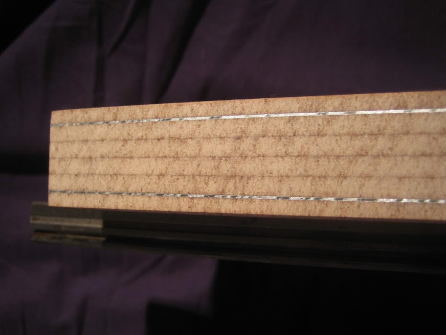

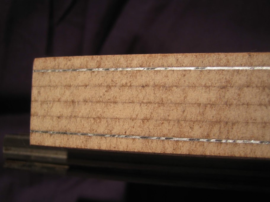

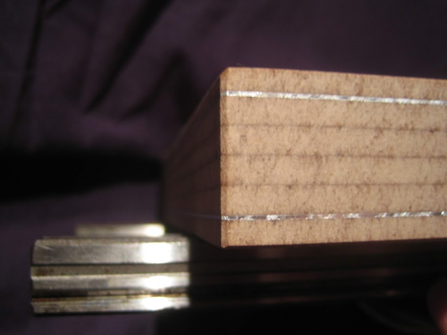

Jag skulle nog kunna fixa dessa bitar i HDF med alu-plåt "laminering". dvs. varannan hdf och
varannan plåt ihoplimmat. klarar även fräsa över 800mm.
Tyvärr är hdf och plåt ganska dyrt, och en del jobb är det...

Det låter som ett interesant material, menar du två alu plåtar med HDF i mitten eller flera lager av varje som plywood?
Hur stor är skillnaden att fräsa i HDF/MDF jämfört med aluminium?
Jag blev lite nyfiken på möjligheten att kanske göra detta av alu. (8mm) istället för trä, om du har möjligheten gurra?

Jag menar flera lager, typ plywood. så här:
http://lh4.ggpht.com/_lNui_0zbAEI/SoSD3 ... %20009.jpg
http://lh6.ggpht.com/_lNui_0zbAEI/SoSD4 ... %20011.jpg
http://lh4.ggpht.com/_lNui_0zbAEI/SoSD4 ... %20008.jpg
Efter limning planputsas delarna.
Det är stor skillnad på att fräsa i hdf och alu. Alu klarar jag inte.
22mm Hdf med plåt kostar ca 500-600 kr / m2. Beredning och fräsning tar nog 2-3 tim.
/gurra
