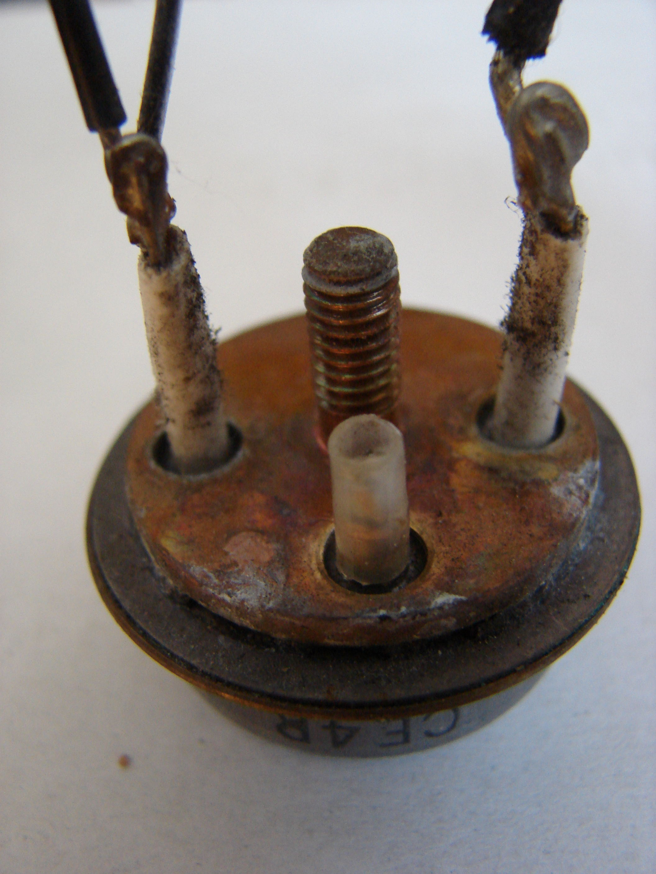

Dessa har suttit monterad 3 eller 7st i rad på kylflänsar i något som troligen hörde till en gammal stordator.
Höljet på allihopa är ihopkopplade genom skruven, den tunna tråden får man anta är basen och även dessa är ihopkopplade, den sista anslutningen är ansluten separat till varje transistor
Det finns tre sorter

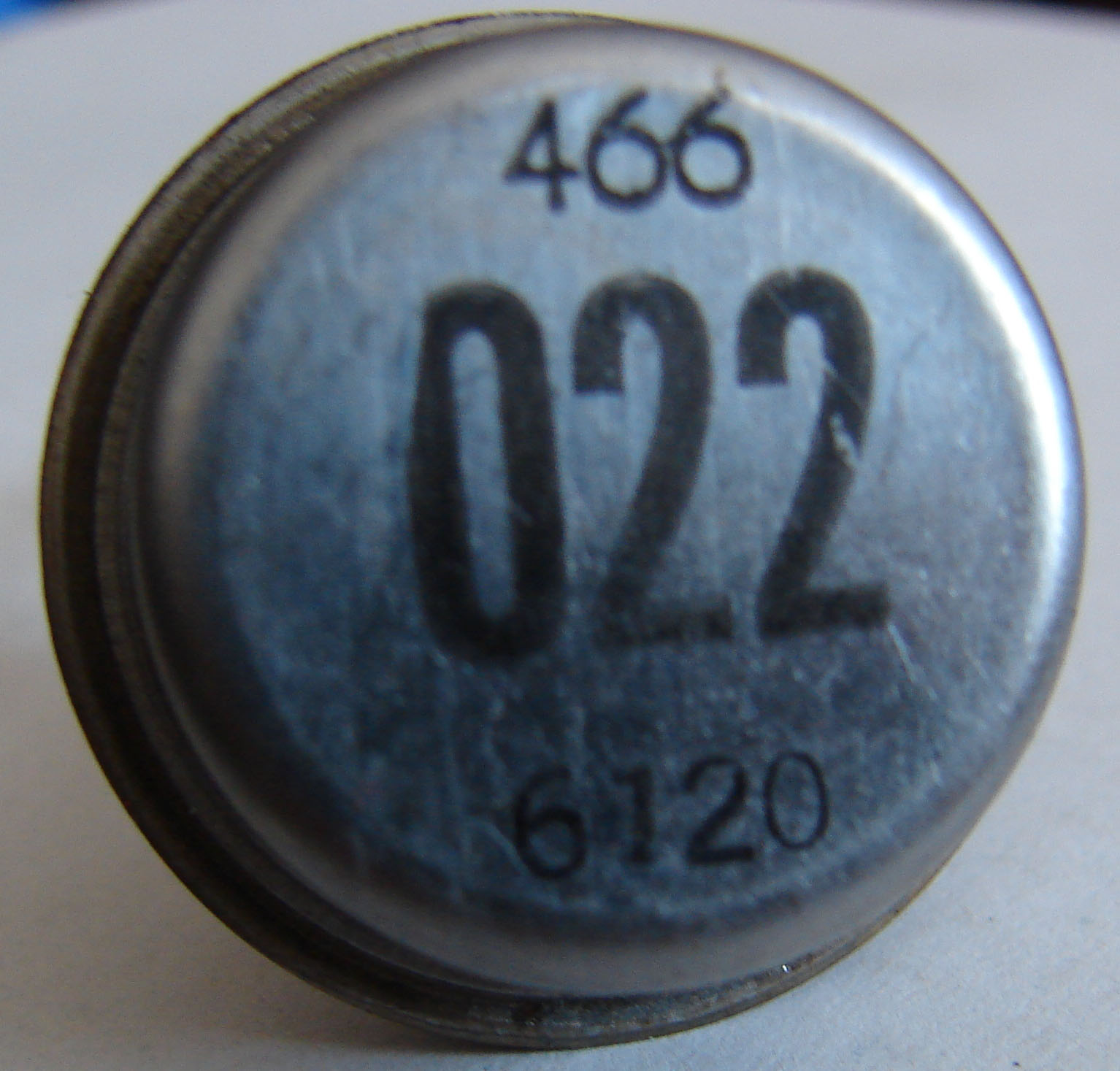

Ovanpå:
466
022
6129
På sidan: CE4R

Det finns även ett fjärde isolerat ben som inte är anslutet till något.
Klicka för större bild
Beteckningarna stämmer inte in på något jag Hittat.
Är det någon som känner igen dessa?

Den var ju inte lätt att hitta.
Enligt denna sida är det antagligen Delco som gjort dem men märkningarna i övrigt verkar inte stämma om de nu inte är gjorda 1960 vecka 22 allihop.
Kapslingen borde iallafall vara TO-36.

Tack för det, Delco verkar ju passa in bra. Måtten stämmer med TO-36, och det som jag kallar fjärde benet är alltså "locator pin" för att man ska vänta dom rätt.
Hittade lite mått på TO-36.

Är väl dessutom troligen PNP germanium transistorer, mät B-E och B-C spänningsfallet med diodmätningen är det ca 0,2 V så är det germanium.
Tål inte så hög temperatur och är troligen en mycket måttlig transistor. Är nog enkelt slagen av en liten TO-126.
