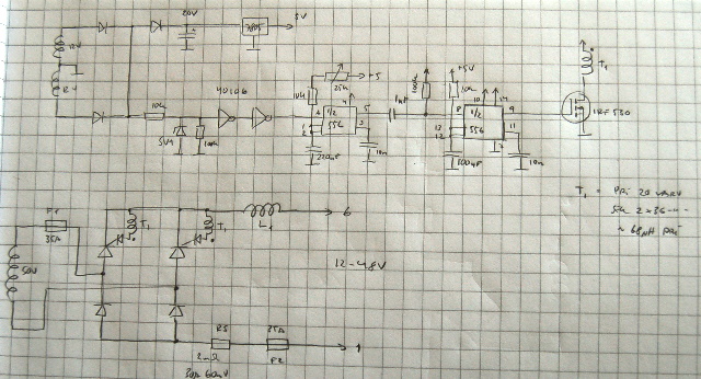

Har "kommit över" en 24V batteriladdare som vi tänkte använda som nätdel till stegmotorerna i en CNC-fräs. Nätdelen skrotades eftersom den överladdade batterierna så jag tänkte rensa innanmätet och i princip bara behålla transformatorn (50V 25A), tyristorbryggan (halvbrygga, dvs två dioder, två tyristorer) samt filterkondensatorerna.
Bryggan är en stadig sak i porslin som sitter bultad i plåtväggen. Hur styr jag den enklast? Jag antar att principen är som vanligt, dvs detektera nollgenomgång, variabel fördröjning och sedan trigga. Målet är att få en nätdel där spänningen kan varieras mellan 12 och 48V ca. Har dock en del undringar?
Hur gör jag enklast?
Måste jag trigga tyristorerna separat, eller kan jag trigga båda samtidigt (ena är ju backförspänd)
Hur triggar jag? Optokopplare? Pulstrafo?
Skulle gärna använda något färdigt, hellre än att uppfinna hjulet.

AndersG
Inlägg: 9430
Ort: Mariehamn
Re: CNC-Nätdel - Styra en tyristorbrygga?
Inlägg av AndersG »
OK. Så här tänkte jag det. Spänningen går att styra mellan 5 och 40V. Har dock ingen återkoppling, dvs ingen stabilisering, men det tror jag inte är nödvändigt då motorstyrkorten har choppers.
Dvs: Nollgenomgångsdetektor, variabel fördröjning, pulsgenerator, drivsteg, pulstrafo.
