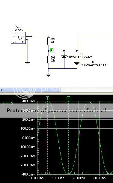

Det är lite svårt att i ord förmedla detaljer.
Men kola in zener dioderna. Kan man göra så för att
skydda mot för hög spänning.
Sinuskurvan vid 2 Vac ser i alla fall skaplg ut.

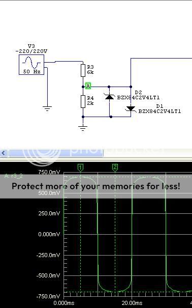

Men ökar man spänningen till 220 Vac.
Två volt:
Tvåhundra tjugo volt:
Gör man så här? Med zener alltså? :humm:
Nerre
Inlägg: 27522
Ort: Upplands väsby
Re: Krets som kan begränsa / skydda komponenter???
Inlägg av Nerre »
Glöm inte att räkna på strömmen genom grejerna.
Men det är i princip sådär du kan göra.
Men så som dioderna sitter kopplade nu så utnyttjar du ju inte zenerspänningen, de kommer ju leda framåt... Ska du utnyttja zenerspänningen ska de sitta i serie med varandra.
